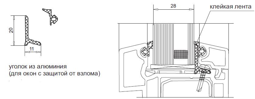

  1. Тогда не забудьте, что нужна будет противовзломная фурнитура, с ответками вкрученными в армирование. И такая штука например, чтобы ваш СП тупо не выдавили.

  9. AR152, AL152 есть металлические уголки. В метизах как-то наткнулся. 30х30 что ли, и толщина 4 мм.
