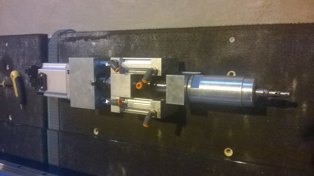

Elektrik1982 Опубликовано: 25 декабря, 2017 Опубликовано: 25 декабря, 2017 Вот фото узла: Кстати, не хорошая конструкция. Особенно два боковых пневмоцилиндра, которые работают синхронно от одного клапана. И еще: я ошибся. В данном узле крепление резцедержателя к двигателю идет через шпонку, но фиксируется не болтом, а полым штифтом, который еще используется датчиком для определения нуля оси. И сам Мавер в последствии признал этот узел недоработанным. Узлу всего 1-2 года, а уже вышел из строя.
tehnic Опубликовано: 26 декабря, 2017 Опубликовано: 26 декабря, 2017 Вот фото узла: Кстати, не хорошая конструкция. Особенно два боковых пневмоцилиндра, которые работают синхронно от одного клапана. И еще: я ошибся. В данном узле крепление резцедержателя к двигателю идет через шпонку, но фиксируется не болтом, а полым штифтом, который еще используется датчиком для определения нуля оси. И сам Мавер в последствии признал этот узел недоработанным. Узлу всего 1-2 года, а уже вышел из строя. 1-2 года - это он ещё долго отработал, обычно через полгода начинают хандрить. Михаил, я говорил про ось "Y", а не про ось "W". На оси "Y" было так - отдельная фиксация(на фиксатор резьбы) шпонки к валу + общий фиксатор вала со шпонкой(ремённая передача). Про ось "W", попадались только с общим фиксатором(обычная шпонка).
ART Опубликовано: 26 декабря, 2017 Автор Опубликовано: 26 декабря, 2017 На оси "Y" было так - отдельная фиксация(на фиксатор резьбы) шпонки к валу + общий фиксатор вала со шпонкой(ремённая передача). Двигатель оплачен и едет. Причем тот, который надо. Это означает, что вопрос по шпонкам снят. ЮТА тоже ответила. Цена, само собой, кусается, поэтому заказчик думает.
