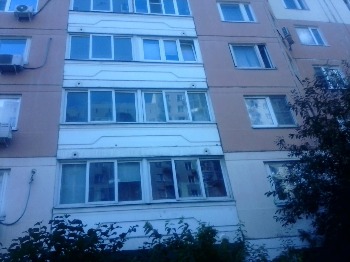

Alice Posted August 7, 2017 Author Posted August 7, 2017 соседские стойки из трубочки пластиковой Это не соседские трубочки. Это общая трубочка. Крепеж которой, слава богу, доступен с моей стороны, а не с соседской. Вот так выглядят лоджии в доме снаружи - общая плита перекрытия, общий парапет, сдвижное трехстворчатое остекление. Очень неудобное, потому что центральная створка - глухая: Так выглядит стык соседского остекления и моего - между двумя рамами пластиковая прямоугольная труба почти в свободном полете: Рамы стянуты через трубочку между собой двумя саморезами длиной 10 см. Шляпки саморезов, слава богу, с моей стороны. Со стороны соседа на раме никаких саморезов не нащупала. Если я оба самореза со своей стороны выкручу, то есть вариант, что трубочка полетит вниз. А доборы 20-ки еще при замере с замерщиком обсуждались. Он предложил доборы 40-ки. Я спросила, насколько они будут виднеться из-за чистовой отделки. Получалось, что на 20 мм с каждой стороны. Ну, я и сказала, что не хочу уменьшать световой проем еще на 40 мм. И попросила доборы посчитать минимальной толщины. Теперь вот не знаю, может, была не права.
