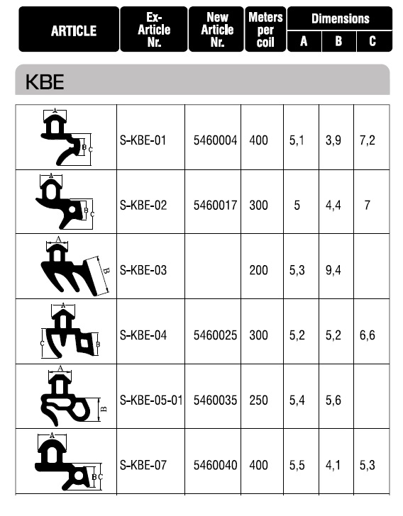

swswswswsw Posted March 21, 2016 Posted March 21, 2016 Мы с соседями решили скинуться и вместе купить бухту уплотнителя. Пообщался с разными мастерами: некоторые советуют Шлегель, большинство же рекомендует KBE 228. В интернете узнал, что существует ещё KBE 229. Сам KBE 228 производится и у нас, и за рубежом, много разных поставщиков. Здесь на форуме хвалят Secil (Сечиль), другие говорят, что брать нужно только немецкое, только Elementis, но он дороже. Подскажите, пожалуйста, на чем остановить свой выбор, есть ли на самом деле разница между нашим и немецким, и стоит ли переплачивать за импортное? И какая, всё-таки, разница между KBE 228 и KBE 229? Заранее благодарен уважаемым Мастерам за ответы!
Windowrepair Posted March 21, 2016 Posted March 21, 2016 Мы с соседями решили скинуться и вместе купить бухту уплотнителя. ... И какая, всё-таки, разница между KBE 228 и KBE 229? 229 толще. Покупайте на здоровье! Только в окна не вставляйте.

P.V. Posted March 22, 2016 Posted March 22, 2016 Окна вставляли в нашем доме лет 10 назад. За это время уплотнитель весь пришел в негодность, поэтому решили заменить. Один сказал, другие тоже захотели. Стали считать, оказалось, что если самим купить и вставить, можно здорово сэкономить. 10 лет, не срок для уплотнителя, чтобы он состарился естественным образом... Проблема окон, в 99%, как правило НЕ в уплотнителе. Если же он действительно плохого качества и пришел в негодность, новый уплотнитель, если есть выбор, лучше подбирать опытным путем, по образцам. Для этого надо у поставщика, выпросить 1-2х метровые кусочки уплотнителя и вставить их в створку окна, посмотреть по посадке, по рабочей высоте, по эластичности. Не знаю, как сейчас Сечиль (вроде они покинули в одно время рынок), раньше был хороший уплотнитель. Мы, до последнего времени, закупали наш отечественный Арти, Тамбов, но под другую профильную систему. Прочитал ответы, никакой информации не получил, к сожалению... И какой уплотнитель подходит лучше всего для профиля КБЕ. Соответственно, штатный уплотнитель под эту же профильную систему, если штатный уплотнитель не работает должным образом, возможно, что дело совсем не в нем. UPD, картинка из каталога Сечиля и КВЕ 1

Windower Posted March 22, 2016 Posted March 22, 2016 Окна вставляли в нашем доме лет 10 назад. За это время уплотнитель весь пришел в негодность, поэтому решили заменить. Как правило, за это время приходит в негодность фурнитура, если её не смазывать ежегодно. Створки проседают, увеличивается зазор между цапфами и ответными планками, начинает поддувать. Требуется регулировка и смазка. Иногда - перестановка ответных планок. Но все бросаются менять уплотнитель... А уплотнитель, даже напрочь изношенный, обеспечивает нормативную инфильтрацию - до 5 кг/м2 час. Главное - не менять наружный контур (он вообще не нужен) и не вставлять пристекольный, иначе фурнитура вообще выйдет из строя. И не увлекаться увеличением прижима - в идеале он должен быть в среднем положении.
Евгений3535 Posted March 22, 2016 Posted March 22, 2016 Про Semperit впервые слышу. Вообще, хотелось бы услышать совет, какой уплотнитель стоит выбрать для установки. Как я уже писал, обычно мастера, с которыми мне довелось общаться, советуют либо Шлегель, либо КБЕ 228. А вы что скажете? Берите Elementis 228 (только EPDM) и будет вам счастье))) Я лично брал в ТБМ. Цена невысокая (9-10 руб./м.п.). Шлегель в разы дороже, при этом нежен в эксплуатации. А если у Вас KBE, даже думать не о чем - 228.

bur20007 Posted March 22, 2016 Posted March 22, 2016 Для этого надо у поставщика, выпросить 1-2х метровые кусочки уплотнителя и вставить их в створку окна, посмотреть по посадке, по рабочей высоте, по эластичности. Не представляю себе частное лицо, у которого будет желание этим заниматься Берите Elementis 228 (только EPDM) и будет вам счастье))) Я лично брал в ТБМ. Цена невысокая (9-10 руб./м.п.). Шлегель в разы дороже, при этом нежен в эксплуатации. А если у Вас KBE, даже думать не о чем - 228. Поддерживаю - ставьте КВЕ 228, только не обязательно Элементис, можно Сечиль, можно АРТИ, можно Семперит. Главное - не менять наружный контур (он вообще не нужен) и не вставлять пристекольный, иначе фурнитура вообще выйдет из строя. И не увлекаться увеличением прижима - в идеале он должен быть в среднем положении. Тоже поддерживаю - если у Вас внешний контур целый, пусть и изношенный - менять не обязательно.
