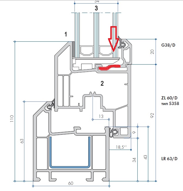

Alex Forever Posted August 27, 2015 Share Posted August 27, 2015 Пожалуйста, подскажите как правильно и легко устанавливать последний штапик в окне из профиля Deceuninck Форвард с 32 мм стеклопакетом. Из-за специфической конструкции штапика и места его посадки финальный штапик очень трудно установить, особенно если периметр не большой и штапики короткие. Сильно выгнуть его не получается, да и боюсь повредить. Также если есть какие-то особые рекомендации по поводу монтажа изделий из данного профиля, то, пожалуйста, посоветуйте. Например, крепление при помощи шурупов по бетону, которые устанавливаются через сквозное отверстие в профиле, но у данного профиля по центру проходит выпуклый прижим для штапика. Quote Link to comment Share on other sites More sharing options...

sniki-zel Posted August 27, 2015 Share Posted August 27, 2015 Выпилить вот эту часть (2 см) по середине штапика и гнуть. Quote Link to comment Share on other sites More sharing options...
Alex Forever Posted August 27, 2015 Author Share Posted August 27, 2015 Выпилить вот эту часть (2 см) по середине штапика и гнуть. Спасибо. Хорошее решение. Попробую. Надеюсь, что эта операция отрицательно не скажется на предназначении штапика. Еще сегодня монтажники посоветовали устанавливать одновременно два соседних штапика, но как именно не объяснили. А на деле что-то я в этом толку не увидел. Quote Link to comment Share on other sites More sharing options...

юра с. Posted August 27, 2015 Share Posted August 27, 2015 Ножницами пару треугольников вырезать на ножке у штапика, встает без проблем. Quote Link to comment Share on other sites More sharing options...
Сергей Алексеев Posted August 28, 2015 Share Posted August 28, 2015 Например, крепление при помощи шурупов по бетону, которые устанавливаются через сквозное отверстие в профиле, но у данного профиля по центру проходит выпуклый прижим для штапика. Немного сместите дрель и устанавливайте анкера с небольшим смещением от "выпуклости". У Декёнинка есть специализированные под их системы КВАДРАТНОЙ формы декоративные заглушки. По поводу штапика (короткого) Юра.С выше отписался - вырезать треугольнички, они обеспечат прогиб штапика. Хотел бы я это увидеть. И я бы посмотрел . 2 Quote Link to comment Share on other sites More sharing options...
