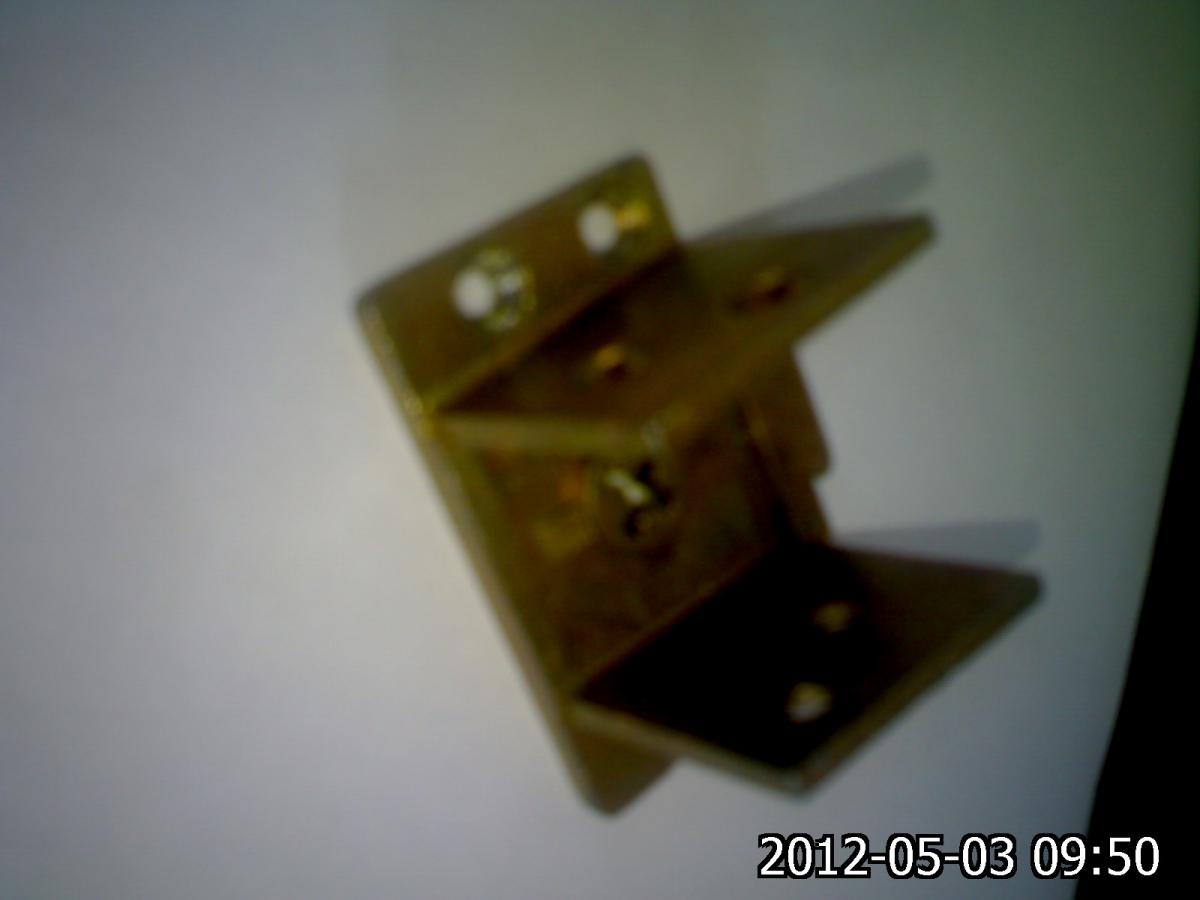

DiMaS otk Опубликовано: 3 мая, 2012 Опубликовано: 3 мая, 2012 Вопрос переработчикам REHAU, какие соеденители импоста используете, ориганальные полимерные, оригинальные металлические, не оригинальные металлические. Если используете, не оригинальные металлические, по типу вековских или экспрофовских, где покупаете? Кто как борется с проблемой смещения и вращения импостов на Евро-Блитце? под не оригинальным подразумевается что-то вот такое

Linker Опубликовано: 12 мая, 2012 Опубликовано: 12 мая, 2012 с таким кто-нибудь работал? Вот это правильный мех.соед!!!

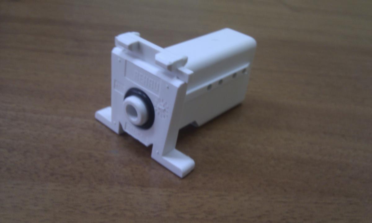

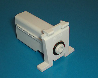

Faizer Опубликовано: 19 мая, 2012 Опубликовано: 19 мая, 2012 (изменено) Сверла правильные, и отверстия никто конечно не шарошит, просто, повторюсь, мех.соеденитель от смещения удерживает только винт расположениый в плоскости перемещения и НЕ ИМЕЮЩИЙ ЖЕСТКОЙ ЗАДЕЛКИ !!! Соответственно если потянуть горизонтальный импост вниз ничто не помешает винту просто наклониться вниз при этом произойдет смещение. Чтобы меня правильно поняли я говорю о перемещениях +/- 1,5мм не более. Такие проблемы возникают с мех.соединителями импоста, артикул которого 248646. Есть альтернатива данному мех.соеду, при которой не возникают такие проблемы. Оригинальный артикул 248656. Фото прилагаю. Вопросы по цене и предоставлению образцов можно напралять на nskmarket@mail.ru Изменено 20 мая, 2012 пользователем Faizer
