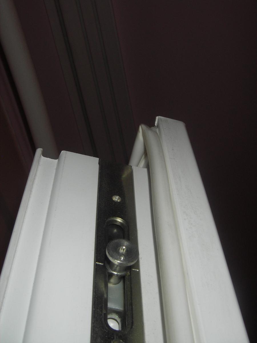

Dan-K Posted January 29, 2016 Author Share Posted January 29, 2016 Вот ведь выкопали темку! Проверил все сам - силикон однозначно. Выглядит нормально. Плохо встает только на профиль, где широкий паз под резину. Уже почти 4 года - полет нормальный. 10 мм не пользовался. Только 8 мм. Quote Link to comment Share on other sites More sharing options...

Dan-K Posted November 9, 2016 Author Share Posted November 9, 2016 Фото в студию!!! Да нате... никаких продуваний. Балконная дверь закрыта 99% времени, т.к. рядом постоянно открытая фрамуга... Это прямо у меня дома - испытываю на себе.. Через минуту после открытия двери, закрытой более 2 суток: А вот в месте, где прижим максимален - осталась небольшая полоска на уплотнителе, не дающая однако продувания ( еле-еле заметно) Quote Link to comment Share on other sites More sharing options...
