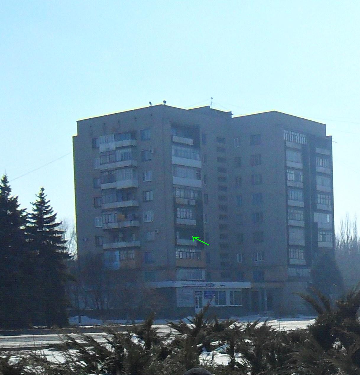

Михаил 555 Опубликовано: 30 апреля, 2011 Автор Опубликовано: 30 апреля, 2011 По нагрузкам, осталось уточнить ширину, высоту дома, местоположение лоджии (угловая, или отстоит от угла дома более 1500мм). Высота лоджии от уровня земли. Чем больше профиля (1 вариант) тем более громозко смотриться. Дом 9 этажей 1975 года постройки , вот фото , извиняюсь за качество :
tzertis Опубликовано: 30 апреля, 2011 Опубликовано: 30 апреля, 2011 (изменено) Вообщем произвел я расчет. Ветровую нагрузку я взял из Украинских норм, а именно ДБН В.1.2-2:2006 "НАГРУЗКИ И ВОЗДЕЙСТВИЯ". город Донецк, 3-й ветровой район, ветровая нагрузка: 500 Па/м2 <=> 51 кгс/м2 В своей таблице, я подобрал максимально похожую величину ветровой нагрузки. Далее, т.к Вы уточнили, что поблизости открытое пространство, и судя по фото, Вы являетесь владельцем угловой лоджии (а это значит аэродинамический коэфф-т будет не 0,8 а станет =2), то результат будет следующим: У армирования стоек, должен быть момент инерции не менее 50 см4. Вот такая вот нехилая стойка. см. результаты расчетов: лист_1 : вводные данные. лист_2 : расчет стойки. лист_3 : расчет заполнения (толщина стекла не менее 6мм). P.s В догонку, т.к длина лоджии 5600мм, то необходимо делать компенсирующий шов (для регулировки температурного расширения ПВХ-профилей). Его можно сделать: 1. вариант) посередине конструкции. 2 секции - шов - 2 секции. 2. вариант) 3 секции - шов - 1 секция. Donetzk_list_1.pdf Donetzk_list_2.pdf Donetzk_list_3.pdf Изменено 30 апреля, 2011 пользователем tzertis

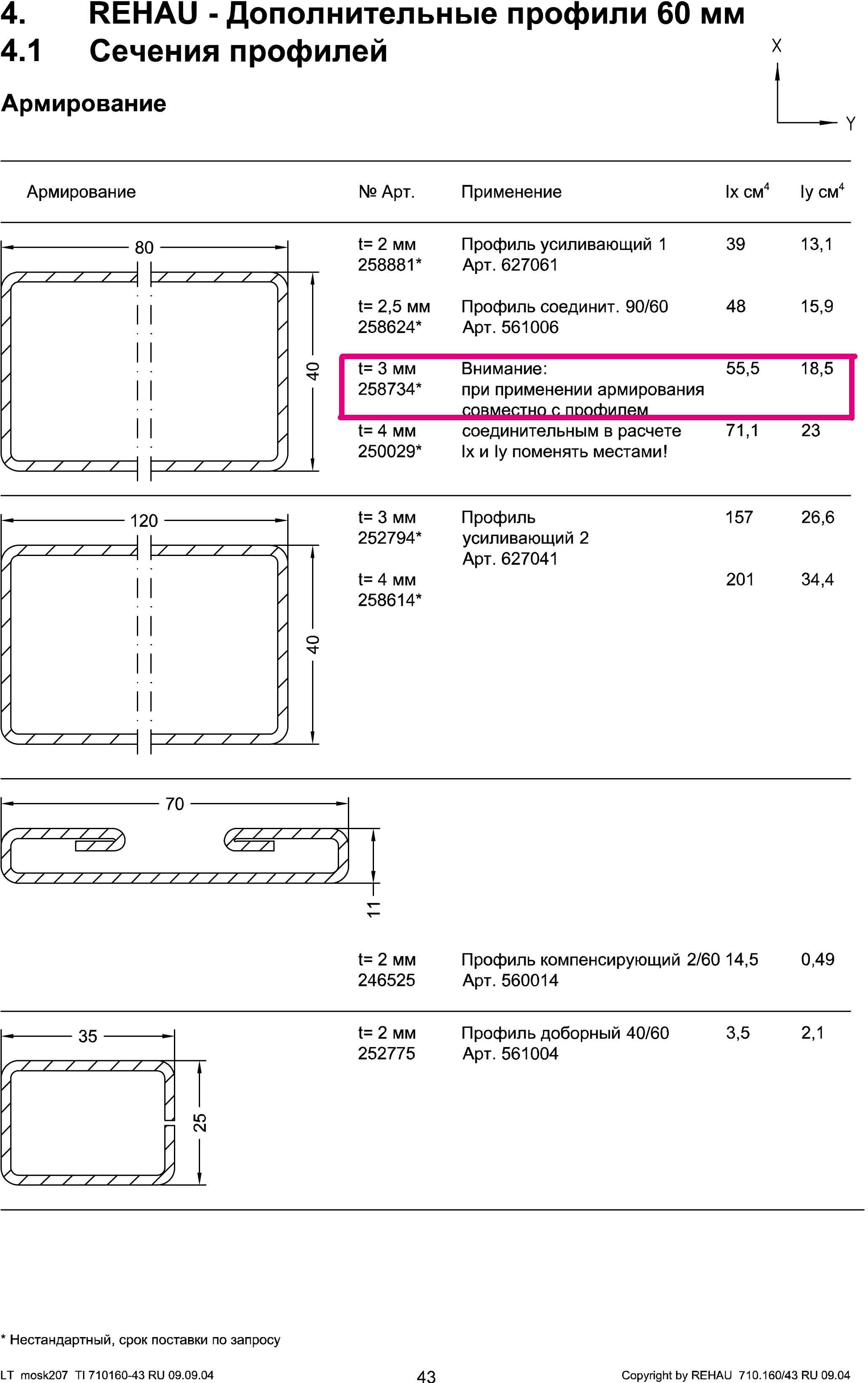

tzertis Опубликовано: 30 апреля, 2011 Опубликовано: 30 апреля, 2011 (изменено) ...не менее 1,2мм, а для цветных и морозостойких не менее 1,5мм... Какая армировка 1,2 или 1,5 ??? Откройте ГОСТ 8645-68 "Трубы стальные" и посмотрите все-таки, какого сечения должна быть "армировка", если момент инерции Ix=50см4 P.s для примера прикрепил сечение армировочного профиля, габаритами 80 х 40 х 3 мм из системы Rehau c моментом инерции Ix=55 см4. И такую армировку надо ставить в каждую стойку. Изменено 30 апреля, 2011 пользователем tzertis
spp Опубликовано: 30 апреля, 2011 Опубликовано: 30 апреля, 2011 (изменено) Какая армировка 1,2 или 1,5 ??? Откройте ГОСТ 8645-68 "Трубы стальные" и посмотрите все-таки, какого сечения должна быть "армировка", если момент инерции Ix=50см4 P.s для примера прикрепил сечение армировочного профиля, габаритами 80 х 40 х 3 мм из системы Rehau c моментом инерции Ix=55 см4. И такую армировку надо ставить в каждую стойку. Весь узел покажите, а то я у Веки не нашел ни одного решения, с моментом инерции Ix=50см4, для вертикальных стоек. Изменено 30 апреля, 2011 пользователем spp
tzertis Опубликовано: 30 апреля, 2011 Опубликовано: 30 апреля, 2011 Весь узел покажите, а то я у Веки не нашел ни одного решения, с моментом инерции Ix=50см4, для вертикальных стоек. Может мне еще и проект нарисовать, согласовать и сделать? По нагрузкам, для стоек, проходит армирование с с моментом инерции Ix=50см4. Вот Вы, уважаемый, вместе с Михаил 555 и подумайте как и что можно сделать...если в Веке нет ни одного решения...
spp Опубликовано: 30 апреля, 2011 Опубликовано: 30 апреля, 2011 (изменено) Может мне еще и проект нарисовать, согласовать и сделать? По нагрузкам, для стоек, проходит армирование с с моментом инерции Ix=50см4. Вот Вы, уважаемый, вместе с Михаил 555 и подумайте как и что можно сделать...если в Веке нет ни одного решения... Просто цифра 50см4 смущает, по моим для Донецка выходит Ix=40,5806 см4, поэтому и спросил. А вы сразу ругаться И ответ 1,5мм сводился к армировке рамы, а не усилителей. Или мы о чем-то разном говорим? Изменено 30 апреля, 2011 пользователем spp
