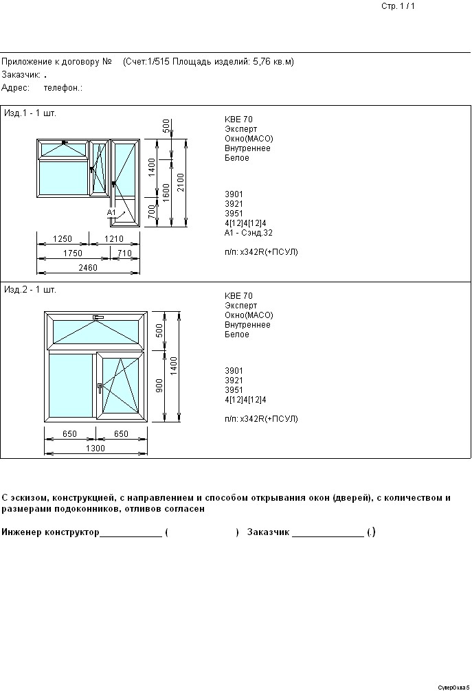

Здравствуйте уважаемые участники.
Поругайте/ похвалите предполагаемый мною вариант окон.
Дом панельная 16-ти этажка, оба окна смотрят в лоджию.
Лоджия уже застеклена однокамерным пластиковым стеклопакетом (6 секций 90х120 см , из них две поворотно откидные), лоджия без утепления -обычная, площадь = 7,5 м2
Профиль предполагаю veka 5 камерный, двойной стеклопакет.
г.Ижевск, зимы у нас настоящие, бывает до минус 35.
Окна выходят на запад -летом после обеда очень жарко.
1) окно+дверь -> это балконный блок.
Хочу сделать фрамугу для того чтобы летом проветривать зал, она не мешает вверху и не сквозит на уровне высоты чел . роста (я так предполагаю, может ошибаюсь...)
Дверь балконнная - обычная поворотная, без микропроветривания, вроде так надёжнее по отзывам на форумах.
Маленькая оконная секция поворотно откидная (примерно 500 мм ширина), чтобы проветривать комнату в более холодные времена года.
Кстати фрамуги бывают с регулирумыми положениями, или только открыто закрыто ?
2) окно на кухне -тоже смотрит в лоджию.
Предполагаю также фрамугу сверху и одну поворотно откидную створку.
Только фрамуга сказали по габаритам будет минимум 500 мм, громоздко как-то смотриться вся конструкция...
3) Потом подумал что балконная дверь узкая и удобно крупногабаритные вещи перемещать на лоджию через окно. Так и делал пока шёл ремонт летом. Тогда встаёт вопрос- делать штульповое окно в зале, вместо большой секции с фрамугой ? Или надёжнее и функциональней сделать две створки на кухне во всю высоту окна, одну как можно шире -просто поворотную скажем шириной 800-900 мм (как раз для заноса на лоджию - например кровати), а вторую поворотно откидную мм 400-500 в ширину.
Почитал тут что штульп более капризен в эксплуатации, на кухне если сделать штульп тогда микропроветривания не будет... И правильно ли я понимаю что штульп не бывает поворотно откидным, только поворотным ?
Что посоветуют знатоки по конфигурации оконных секций в моём случае ?
И какая ширина одной створки окна оптимальна в случае если на кухне делать две створки одну широкую поворотную, вторую узкую поворотно-откидную ?
Менеджер по продаже окон говорит что мне хватит 3-х камерного пакета т.к. лоджия уже застеклена, прав ли он ?
Критика и конструктивные пожелания приветствуются.
Извините если утомил :)
Прилагаю рисунки окон.
Спасибо.

Софтлайн + 2-х камерный с/п на застекленной лоджии нормально, хотя можно добавить к с/п, например аргон и энергосберегающее стекло, а еще лучше пластиковую рамку. А если будете стеклить окно, где нет лоджии, добавить обязательно.
1) Не понимаю, зачем городить огород с фрамугой, - это съест световой проем, удорожит конструкцию, конструкция окна нарушит внешний вид фасада, пользоваться фрамугой будет неудобно (если только не сделаете ручку с дистанционным управлением, но это еще удорожит изделий и еще съест световой проем), да и смотрится, это как-то некрасиво (хотя может быть кому-то и понравиться...). А для проветривания Вам вполне будет достаточно поворотно/откидной створки, ведь в положении "откид" большая часть поступающего воздуха как раз идет вверх.
2) Тоже самое.
3) Одна из двух штульповых створок обычно делается поворотно/откидной. Штульп не капризен в эксплуатации, все как в окне с импостом, но штульповое окно чуть-чуть более "холодное". Может быть в Вашем случае, учитывая, что балкон застеклен, и что нужен большой проем, штульповый вариант будет как раз оптимальным. Сделайте одну узкую створку поворотно/откидной, а вторую штульповой.
Трехкамерный стеклопакетов не существует (ну или существуют в виде бесполезной экзотики). Если менеджер предлагает Вам трехкамерный стеклопакет, то лучше обратитесь в другую фирму.

Очень рекомендую больше внимания обращать на стелопакет, так как именно он является наиболее уязвимым местом для промерзания, именно он занимает до 80 % всей площади оконного блока и именно через него происходят основные теплопотери. Рекомендую в дополнение к двухкамерному (тройному) стеклопакету ОБЯЗАТЕЛЬНО использовать низкоэмиссионое стекло и пластиковую дистанционную рамку (по моему ПВХ) (пластиковую дистанционную рамку применяйте если размеры стеклопакетов не привышают 1800 мм). Заполнение прослоек между стёклами инертными газами возможно только при наличии, у изготовителя подобных стеклопакетов, анализатора процентного содержания инертного газа в прослойке между стёклами, в противном случае Вы не защищены от мошенничества со стороны изготовителя стеклопакетов с заполнением инертными газами!!! Рекомендуемый, эффективный размер воздушной прослойки составляет от 8 до 12 мм!

как часто вы будете выносить на лоджию крупногабаритные вещи?
балконный блок дверь как у Вас, окно делайте небольшую створку поворотно откидную и глухарь(при необходимости вытащите стеклопакет и вынесете диван, стеклопакет поставите обратно, или вызовете спецов для этой операции).
Кухня на ваше усмотрение ,можете две створки делать(одна поворотно-откидная) в полный размер, а можно одну поворотно-откидную и глухарь, помыть можно со стороны лоджии.
Стеклопакет 36мм двухкамерный три стекла - достаточный минимум, можно добавить энергосбережение, газ и пластиковая рамка для остекленной лоджии излишество
экономия примерно 5-7тыр, функционал остается прежнийт.е. все проветривается и вынести можно при необходимости что-нибудь
1.Фрамуги горизонтальные-лишнее, цена и внешний вид страдают.
2. Вы собираетесь рояль таскать с лоджии на кухню и обратно 2 раза в месяц? Т.е. категорически не рекомендую штульповые створки, хотя при ваших габаритах (ваших окон :D ) есть неплохие шансы что они будут служить долго и надёжно, а кровать можно и разобрать, бочку с квашеной капустой поменьше :thumbsup: .
3. Остеклённая лоджия роли не играет, т.к. для исключения ее обмерзания изнутри в зимний период вам необходимо держать одну створку постоянно приоткрытой(откинутой).
4. Окно выходящее на лоджию - обычное "народное" окно, одна часть "глухая", вторая ПО створка, чем уже створка тем дешевле окно.
В остальном согласен с предидущими авторами. Можно пожелать ещё подоконники поуже, хорошего отпления и длительности отоп. периода. Отличной вентиляции (вытяжки и приточки). Подумайте о клапанах. И форум вам в руки. Удачи.

В принципе... да. Если остекление надёжное то пакет можно и попроще, но главное не промахнуться... что бы потом не менять.

1) Насчёт фрамуг я всё понял- думаю действительно не буду заморачиваться с ними.
Громоздко - поэтому убираю с обоих окон фрамуги.
2) В конце своего сочинения :D , где я спрашивал про трёхкамерный пакет, я ошибся, менеджер предлагал использовать 3-х камерный ПРОФИЛЬ окна, если лоджия уже остеклена. Сам я планировал 5-ти камерный профиль 70мм шириной, 2-х камерный стеклопакет (3 стекла).
3) Зимой у меня прохладно с существующими деревянными окнами, летом после обеда очень жарко.
Стоит ли использовать низкоэмиссионное стекло ? У меня летом очень жарко, оно спасает от жары и холода или только от холода ? На лоджии думаю стоит жалюзи сделать, чтобы от жары спастись.
4) По поводу штульпа я ещё не определился. Раз одна из створок штульпа ПО (рекомендуете узкую), тогда штульп можно делать хоть в зале хоть на кухне. Думаю тогда на кухне будет удобнее. Или отказаться от него в пользу двух створок с импостом во всю высоту окна, одно узкое ПО, второе широкое скажем 800 м поворотное ?
5) И про клапан вентиляции спрошу. Его лучше делать отдельно от конструкции окна (в стенку врезать)или он монтируется в раму окна? Это я к тому срашиваю что сразу в одном месте заказывать окно и клапан или это отдельная песня с вентиляцией ?
Спасибо Большое.

Низкоэмиссионное стекло на самом деле не только препятствует утечкам тепла из помещения зимой, но и сдерживает теповое излучение с улицы в помещение летом. Так что однозначно, если не хотите перегрева помещения в жаркую погоду летом и не хотите перегружать кондиционер то ставьте низкоэмиссионое стекло.
Отдельна песня с вентиляцией. Если у вас в помещении ремонт ещё не сделан, то однозначно лучше поставить приточный клапан в стену (они сейчас оснащаются не только угольными фильтрами, но и противоаллергенными картриджами), но рекомендую выбирать клапан обязательно с принудительным ручным перекрыванием "улицы", дабы избежать обледенения клапана в сильный мороз. И обязательно проконсультируйтесь со специалистом по вентиляции, потому что там надо смотреть много нюансов на месте - какой этаж, как работает вытяжная вентиляция, объём помещения и так далее. Вообще расчёт вентиляции очень отвтственное дело, и намного более сложное чем расчёт оконного блока!
Назначение штульпа - штульп предназначен для тех проёмов, через которые периодически требуется перенос крупногабаритных элементов. Штульп очень требователен к качеству, и даже при высоком качестве осуществления примыкания в месте штульпа, он всё равно не редко уступает по теплотехническим показателям классической системе. Если у Вас зимой бавает холодно (за -20 гадусов) и нет острой необходимости в штульпе, постарайтесь лучше обойтись без штульпа.

1. В вашем случае вполне пройдёт "монтаж на пену ,анкера", главное качество работ. Хотя признаюсь себе и своим родственникам-знакомым всегда стараюсь делать максимально приближено к ГОСТу- т.е 3- слойный шов, плюс ещё проём максимально очищаю пылесосом, тряпкой мою и грунтовкой-пропиткой недорогой акриловой прохожу (что вам мешает слегка поучаствовать в монтаже).
2. Одно стекло, НЕ внутри пакета.

Если имеете опыт монтажей и сами будете делать монтаж, то монтаж по ГОСТу есть смысл делать. Но при этом рекомендую наклеивать пароизоляционную ленту не на профиль, как показанно в рекомендуемых схемах ГОСТ 30971-2002, а лучше заклеить побольше проём, но так, что бы край пароизоляционной ленты ближний к улице, обязательно после заполнения монтажного зазора монтажной пеной оказался, собственно, под монтажной пеной. Эскиз прилагаю. Если монтаж будут делать другие монтажники по классической "гостовской" схеме, с наклейкой ленты на раму окна, то может так получиться (зависит от толщины стены, ширины пароизоляционной ленты, и величины монтажного зазора), что пароизоляционная лента в основном закроет пену а на проём может лечь совсем немного, а защищать от водяных паров она должна именно проём.... Тогда Вам надо будет сориентироваться по ситуации...
Про влияние ПСУЛ, СТИЗ, САЗИЛАСТ и других паропроницаемых гидрофобных материалов на монтажный шов ни какой информации нет. Мы их пробовали и ставить и не ставить, и заштукатурить и не штукатурить, но вот что то уже несколько лет наблюдаем - разницы не видим. Но надо отметить одно достоинство ПСУЛ и дифузионной водонепронецаемой "отливной" ленты - очень облегчает монтаж зимой в мороз. Они не позволяют продуваться монтажному зазору. Вообщем, то что нельзя производить монтаж при температуре ниже (-10 град) - полная чушь, с такими зимами как у Нас, тогда монтажникам можно сразу увольняться, а фирму можно закрывать. Для монтажа в мороз достаточно, что бы помещение отапливалось и были хорошие четверти наружнего проёма, с нормальными уровнями. Тогда необходимо размотать ПСУЛ, дождаться полного его расширения, наклеить ПСУЛ на окно, наклеить "отливную" ленту, если успользуются гибкие анкерные пластины, то их поставить и прикрутить саморезами к профилю, демонтировать старый оконный блок, и быстро прижать новый оконный блок к проёму, подождать минут пять (можно произвести в это время настройку уровня и закрепить окно в проёме крепежом), ну и, собственно, заполнить монтажный шов монтажной пеной (пена должна храниться только в том диапазоне температур как указанно на балоне с пеной - если пену переохладить или перегреть, то потом её можно выкинуть).
Если окна будут из ПВХ, то после наружнего заштукатуривания необходимо в месте примыкания оконного блока к штукатурке, сделать сполшную канавку по периметру, обезжирить её, и залить эластичным герметиком, в противном случае, если оконный блок будет примыкать непосредственно к штукатурке, то в процессе многочисленных темпераурных деформаций профиля окна, в процессе эксплуатации, штукатурка начнёт по немногу выкрашиваться. Есть и неприятная сторона использования ПСУЛ - внешний вид страдает - ПСУЛ нельзя совсем сжимать - он по заявлению производителя так не работает, но если его ставить как рекомендует производитель, то его потом сильно видно, и многие заказчики потом его сами всё равно заштукатуривают, что, опять же, не рекомендует производитель (мы пробовали заштукатуривать - несколько лет прошло, ни чего не происходит - но раз написанно - стараемся соблюдать). Так же возможен вариант устанавливать с наружу ПВХ нащельники, что бы прикрыть ПСУЛ. (А ещё его птицы зимой клюют... вот такой анекдот с этим ПСУЛом). Ещё хотелось бы добавить, что, если стены однородные не теплозащищённые (например кирпич, блок, бетон и т.п.) то надо пенить монтажный зазор и проём в глубь помещения, что бы компенсировать разницу расчётной глубины промерзания стены и толщины профиля оконного блока. Так же хочу отметить, что перед наклейкой пароизоляционных лент или перед нанесением пароизоляционных мастик, место проёма, предназначенное для них, необходимо очистить от грязи и пыли (можно грязь смести, а пыль слегка сбить водой из пульверизатора и дать высохнуть воде - сохнет она быстро, если не переусердствовать).
Достаточно одного низкоэмиссионного стекла - ну это вроде как если бы вокруг дома ещё одну стену построить, когда одна достаточная уже есть... В основном I - стекло ориентируют в помещение.
