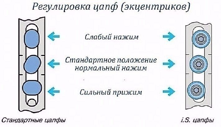

pektus77 Опубликовано: 14 марта Опубликовано: 14 марта В 16.02.2025 в 08:16, Николай08 сказал: Не могу найти информацию как "переключать" зима-лето.Рисок нет,эксцентрика тоже.Может кто подскажет.

dizelo Опубликовано: 16 марта Опубликовано: 16 марта 25 минут назад, pektus77 сказал: Сынок, у тебя какие - то психологические проблемы? 20 с лишним лет назад, когда возможно тебя ещё в проекте у папы с мамой не существовало, я уже устанавливал фурнитуру на изделия, только зарождающиеся в России. Уже сто раз я задавал вопрос по русски. Для чего на фурнитуре концерн громадный, на торце цапф делает технологический паз под шестигранный ключ? Для чего на торце цапфы есть метка? Вы как дятлы пургу метëте, но ответа конкретного я не вижу. Я сказал, что был разговор с Немцами, которые по приглашению хозяина завода приезжали для оценки качества и выдачи официального сертификата. Мне объяснили, для чего цапфа смещается. Но ты упорно продолжаешь тут нести ахинею. Для чего? Для кого? 20 с лишним лет я перевожу фурнитуру на зимний прижим и летний и ничего у меня не сломалось и работает по сей день. Если ты живëшь в южном климате и не знаешь, что такое мороз минус 50 - 55 градусов Цельсия, так не грей голову порожняками. Живи и не трогай ничего в своих окнах и советуй дальше свою теорию. То, что тебе не нравится, это твои проблемы. Когда найдëшь ответ для чего корпорация изготавливающая миллионы комплектов фурнитуры делает цапфы с регулировкой, пиши. Мы все дружно прочитаем твоë видение, вместо инженерных решений Европейской компании. Ответ был неодкратно дан. Со времен проектное уплотнение изнашивается. Прижим раслаблен, чтобы его подтянуть и есть сильный прижим. Слабфй прижим же нужен когда устанавливается более толстое непроектное уплотнение. Вот и всё. Ну а киутят зимой в одну сторону, летом в другую только сказочные..... Лучше предьявите доказательства про летний и зимний прижим, на основе госте на фурнитуру. И это "папа", про спор Марк Твен высказался, спорить с идиотом, опуститься до его уровня. Так что досвидание, и не забудьте ещё весной и осенью, в среднее положение ставить, это весенне-осенний прижим. 1 3
Rexther Опубликовано: 16 марта Опубликовано: 16 марта 33 минуты назад, pektus77 сказал: Уже сто раз я задавал вопрос по русски. Для чего на фурнитуре концерн громадный, на торце цапф делает технологический паз под шестигранный ключ? Для чего на торце цапфы есть метка? И мы уже 100 раз ответили - для регулировки, если таковая потребуется. Метка нужна как точка отчёта. Именно как метка первоначального состояния. Тему закрываю. Переход на личности будет наказываться. Успокойтесь все - не корову делим. 1
