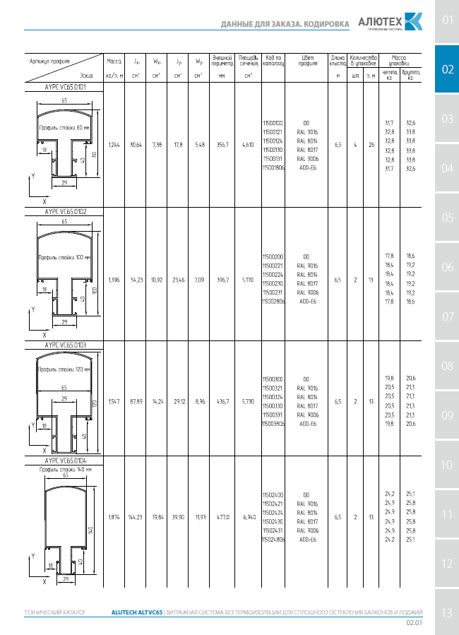

Valt Опубликовано: 26 июля, 2024 Опубликовано: 26 июля, 2024 Добрый день, есть пресс с картинкой на боку)) Помогите опознать профиль, хотя бы систему.
Rexther Опубликовано: 26 июля, 2024 Опубликовано: 26 июля, 2024 Думаю, что это какая-то испанщина или итальянщина. Что-то типа Provedal, DVP или CORTIZO. Скорее CORTIZO, на мой взгляд. Их каталоги сейчас не могу найти. Попробуй в эту сторону копнуть. Кортизо возил Комплект Сервис. Кстати, NewTec надо посмотреть. Но все одно - гишпанцы или итальянцы.
Valt Опубликовано: 27 июля, 2024 Автор Опубликовано: 27 июля, 2024 Спасибо, попробую копать. Смущает только логотип Алютеха...
Rexther Опубликовано: 27 июля, 2024 Опубликовано: 27 июля, 2024 Ну так чего проще - у них на сайте каталоги выложены. Посмотри по холодным сериям....
Valt Опубликовано: 28 июля, 2024 Автор Опубликовано: 28 июля, 2024 Спасибо! Нашёл "Система витражного остекления ALT VC65".
Valt Опубликовано: 28 июля, 2024 Автор Опубликовано: 28 июля, 2024 (изменено) В 27.07.2024 в 08:47, Rexther сказал: Ну так чего проще - у них на сайте каталоги выложены. Посмотри по холодным сериям.... Костя, их там море...)) Но, коллективный разум - сила! Отдельное спасибо nnv2812. Изменено 28 июля, 2024 пользователем Valt
