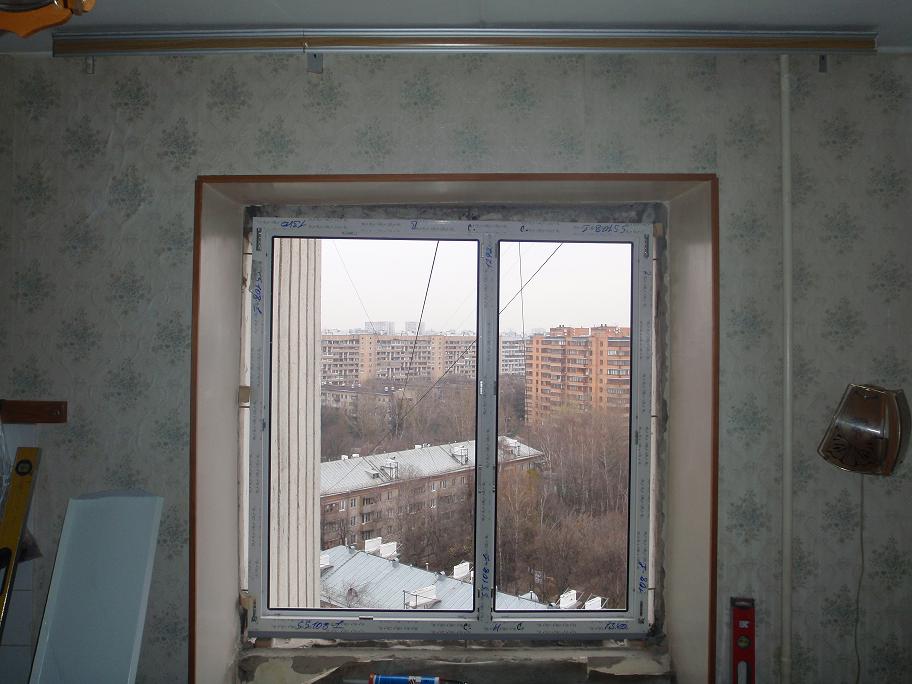

myr Опубликовано: 15 декабря, 2008 Автор Опубликовано: 15 декабря, 2008 (изменено) Осталось у нас такое окно. В 1 точке слева в углу примерно сходитьсяЮ а по остальному окну рамка пара см. на фото видно. Договаривались что сделают что-то среднее. Изменено 15 декабря, 2008 пользователем myr
otkos Опубликовано: 15 декабря, 2008 Опубликовано: 15 декабря, 2008 Разрешите поразмышлять. Если стены у Вас действительно кривые, то надо все было обсудить. Если Вы согласились сделать ровные откосы, например по 35 см снизу и сверху, то в итоге получилось бы что откос на 2-5 см больше стены. Монтажники сделали именно то, что было оговорено и ваши претензии не правомерны. Да получилось что откос кривой, но если бы Вы выравнивали стены, то откос смотрелся бы замечательно, что просили то и получили. Если откос делается заподлицо со стеной ,то тоже надо оговаривать. Уголок ровно не ляжет - если стены кривые. Представим, что откосы поставили и срезали заподлицо, как Вы потом просили переделать, а потом начали делать ремонт и получили, что стена больше откоса на 5 см и уголок не закроет эту щель то чья вина? Что просили то и сделали. Мастера кто делает откосы не штукатуры, и они не обязаны выравнивать ваши кривые стены, если конечно Вы это не обговорили, что врятли. То что монтажники откосов ругали это понятно, из-за Вашей неграмотности ребятам пришлось бесплатно переделывать - терять деньги. Если этот вопрос подымался, то сложно сказать что я не чего не поняла и т.д.
