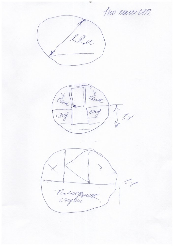

  5. Что то прикинули нагрузка на угол слишком большая получится шов разорвет если отдельно варить. Если целиком круг варить со швом по горизонту выше импоста, импост в таком случае выполняет роль стяжки и распределяет более равномерно нагрузку. Кто нибудь варил круги такого размера ?
  6. стп 32 1 кам. Дренаж меньше всего беспокоит, её бы ещё придумать как сделать чтобы не развалилась на полусферы, например от сильного хлопка двери )) Болтами может через раму и статик скрепить ?
  7. Неплохая идея радиус только 2.2 арки, жидкая может получится а нагрузка будет на порог двери получается и на угол арки
  8. Приветствую появился заказчик со странным заказом, как его правильно выполнить не знаю, никогда не исполняли такого. Это будет комнатка в виде бочки. Или кто то может такое сделать Татарстан Самарская Чувашия
