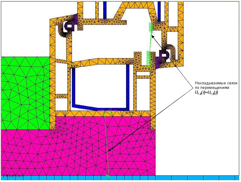

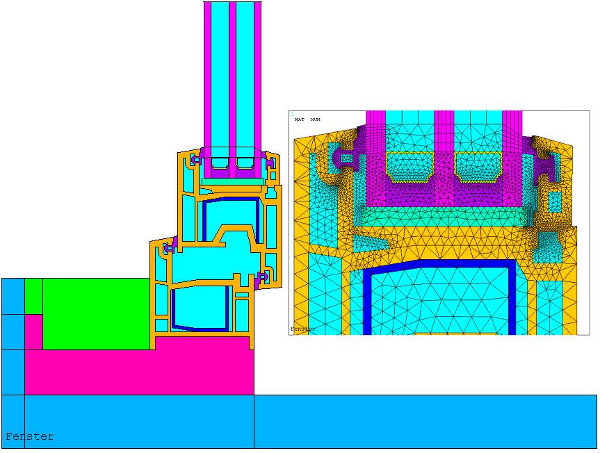

  6. 1. Если решение в плоской постановке хорошо согласуется с экспериментом, зачем усложнять расчёт ? 2. Изменение коэффициента наружного теплообена от 6 (безветрие, только лучистый) до 44 (скорость ветра порядка 15 м/сек), даёт незначительное (3-4 градуса) понижение температуры внутреннего стекла в стеклопакете из трёх стёкол (32 мм). 3. В диапазоне эксплуатации оконных блоков от -50 до + 50, зависимостью теплопроводности материалов (стекло, ПВХ, сталь) от температуры -можно пренебречь.

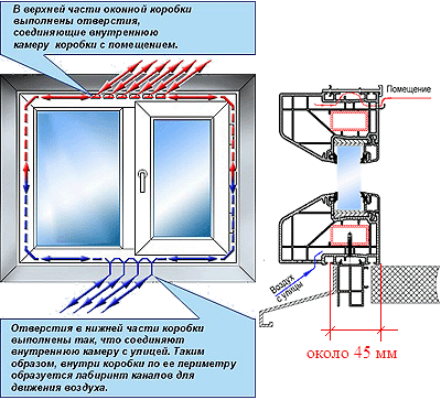

  13. Если нижний монтажный узел выполнен как показано на схеме, т.е. без пены и без вилотэрма (ПСУЛа) между низом рамы и подставочником, то выделенная кружком область будет являться хорошим мостиком холода и естественно хорошим проводником звука. Если провести кратчайшую прямую, соединяющую улицу и помещение, то получится примерно 45 мм. Так что холод и звук не будет искать самый длинный путь в 101 мм (максимальная ширина в сечении рамы S358.07), а пойдёт кратчайшим путём.
