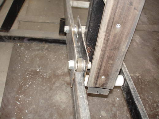

Стенд остекления и контроля
тему ответил в maestro_t пользователя maestro_t в Оборудование для производства
Отличная идея с полочками. Обязательно возьму на вооружение. Механизм прижима сложный. Ищу идею простого механического прижима. -
Выкладываю как обещал фотки. Рождение стенда. Использовал материалы: металл длины 6м 60х60 - 1 шт, 40х25 - 4 шт, 20х20 - 4 шт; труба полипропиленовая d20мм стенка 4мм - 4 шт. длина стенда 3,2 м высота 1,8 - 2,2 м. Осталось сделать прижммную штангу на колесиках. Самое главное отрезать металл очень точно, примерно как профиль на окна +_ 0,5мм. Делаются точечные прихваты сваркой, затем выставляются углы и только после этого обваривается. Всетаки делать такие вещи смогут только "самоделкины", люди с хорошей квалификацией, опытом работ с металлом и свободным временем (или энтузиазмом). Если у вас плотный график и море заказов конечно покупайте готовый. -
