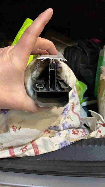

IMG_0652.thumb.jpg.5a91fd99b8d375c696713021fc44f5ec.jpgВсем здравствуйте !Ребята ,нужна помощь.
Поступил заказ на замену стеклопакетов на крыше сгоревшего торгового центра,при осмотре не смог определить производителя этой системы остекления.Прижимная планка пластиковая с уплотнителем,просто защёлкивается в паз профиля!Много планок оплавилось после пожара и требуют замены.Может кто встречал эту систему?Буду признателен за любую информацию.Фото прилагается!

Впервые такое чудо вижу. Как там организована герметичность стыка прижимки ригель\стойка? Бутиловая лента там вообще есть? :blink:

после пожара могла измениться прочность многих материалов...  Хорошо бы узнать, что точно могло изменить свои свойства под воздействием температур.. и возможно , что замены будут не только уплотнения и пластика, и но  и металлов.

Очень похоже на проф системы для монтажа ячеистого поликарбоната. Попадались мне такие лет 20 назад. Там ригели в принципе не нужны. А для фиксации лёгких панелей достаточно и пластиковой прижимки на защёлке. Не понятно, кому могла прийти в голову бредовая идея воткнуть стеклопакеты в кровлю из этой холодной системы. Скорее всего, заказчику просто захотелось побольше прозрачности над головой.

Всё может быть - не сталкивался. Но терзают меня смутные сомнения- зачем тогда ус такой большой - это-ж какая толщина должна быть у сотового п\к. То, что он такой есть- понятно - видел, но его цена... :o
И таки осталась нераскрытой тема гидроизоляции "крестиков" :( Ума не приложу как там это можно организовать нормально.
32 мм.
В оригинале с п/карбонатом - никак. По факту со стеклопакетами - может рассказать только ТС. Во всяком случае, обошлись без бутилки сверху. Остаётся надеятся, что хоть стыки уплотнителей проклеили. Хотя шанс на правильную организацию водотвода с ригелей остаётся. Но для этого потребуется фрезеровать не только ригели, но и стойки.

Ну нелогично-же. Почему обязательно 32мм, а не 24мм или 6-8мм поставить? Системодателю проще единый "маленький" ус делать, а необходимую толщину набирать подобием термомоста или ножки крышки. Шире применяемость "палки" из системы будет - сокращение артикулов, фильер...
Единственная мысль - что это сделано для жесткости - по принципу- без таврового сечения- вообще сопля будет и игра в "толщину" заполнения там идет при помощи формы верхних пластиковых крышечек. Хотя если рассчитано под поликарбонат -там вес ниочем... а "с ребром" получаются такие вот кадавры со стеклопакетами...

Всё очень даже логично. Вы всё совершенно верно разложили по полочкам.
В подобных англо-саксонских системах всё именно так и обстоит.
