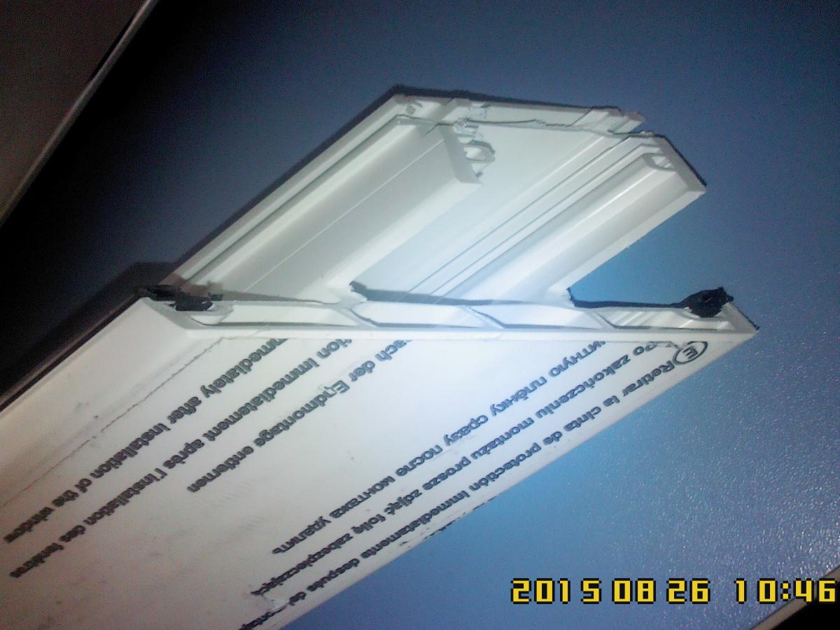

А покажите, фото что означает "под углом". А то не до конца понимаю. Покажите фото отторцованного хлыста профиля под углом.
