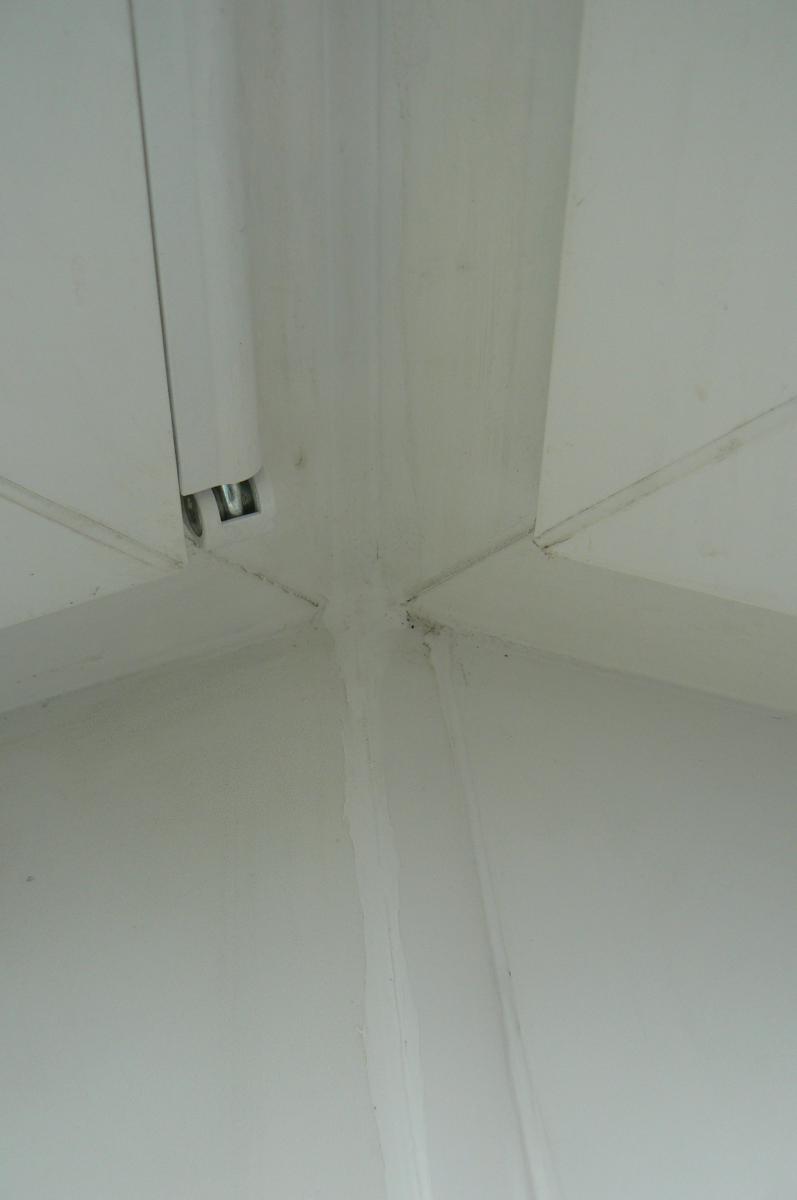

Лара Эркер Опубликовано: 19 декабря, 2014 Автор Опубликовано: 19 декабря, 2014 Вот такая вот щель Надеюсь, что теберь будет лучше видно это БЕЗОБРАЗИЕ!

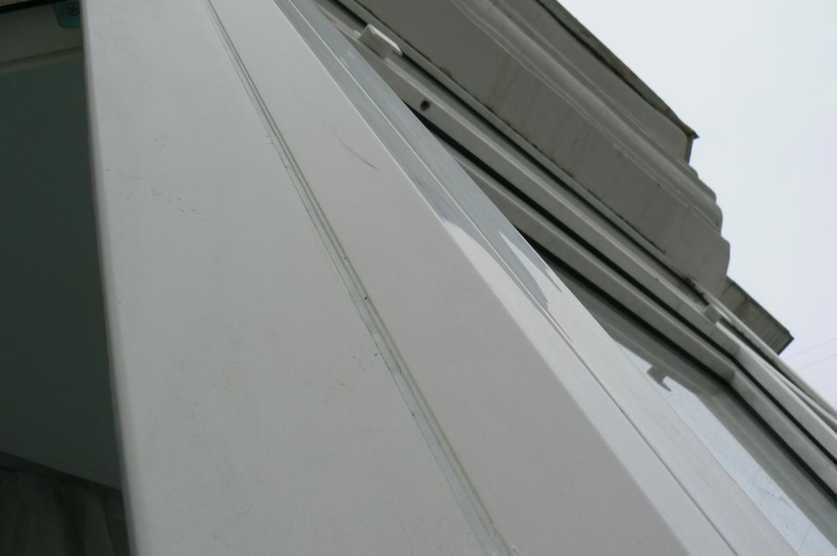

Лара Эркер Опубликовано: 20 декабря, 2014 Автор Опубликовано: 20 декабря, 2014 Общий вид окна из команты Это же окно Эркер Отлив Отливы После монтажа получился дополнительный уровень на потолке То, что получилось на потолке Вид углов после замазывания герметиком Углы отливов эркера Соединение оконных конструкций снаружи Откосы не просто правый и левый, а еще и узкий и широкий То, что под подоконником Под подоконником Опять под подоконником Дырки замазали Вторая дырка замазанная Вы все верно написали, по чертежам нет информации об эркере. Как Вы думаете, они умышленно ничего не указали в договоре? или может быть это их непрофессионализм? или я "Лопух" Сфотографируйте с улицы и выложите Большие фотки. А то, что вы сначала выложили, приходилось смотреть через "микроскоп". Посмотрите, пожалуйста, новые фотографии. С нетерпением жду Вашего вердикта!!!
Sadikov GmbH Опубликовано: 20 декабря, 2014 Опубликовано: 20 декабря, 2014 У вас угловой соединитель 135 градусов. Он там есть и это не самоделка, просто его обильно обмазали герметиком со стороны комнаты. Причина щелей не очень продуманная система (в общем, профиль виноват) и неправильный монтаж, и возможно отсутствие армировки в соединителе. Грубая работа, вы посмотрите как прорезаны подоконники, и скрыли всё герметиком. И кстати установите на подоконники вент. решётки, чтобы тепло от радиатора подогревало пространство перед окном. Нужно грамотно переустановить!
НиколаМастер Опубликовано: 20 декабря, 2014 Опубликовано: 20 декабря, 2014 Монтаж конечно не образцовый... может угол 135 не совпадает с углом проема. Армировки конечно в допе нет, но и доп не самой лучшей конструкции, каким образом должна быть достигнута герметичность стыка??? Это не для нашего климата. Лучше бы просто запенили пространство между рамами и поставили широкий нащельник. А что теперь, замазать щели хорошим герметиком, прорезать вент решетки в подоконниках и ждать момента, когда сможете и захотите все поменять и сделать как надо. Позор установщикам, я понимаю, что как заплатили, так и сделали, но у меня другой принцип, или хорошо или никак.

otkos Опубликовано: 20 декабря, 2014 Опубликовано: 20 декабря, 2014 Все верно выше написали, стоит соединитель 135 гр. Как понимаю, перемонтаж не желателен. Тогда только заливать щели латексным герметиком (хотя заливать внутрь и силикон подойдет). Но конечно хорошо залить не получится.
Лара Эркер Опубликовано: 20 декабря, 2014 Автор Опубликовано: 20 декабря, 2014 У вас угловой соединитель 135 градусов. Он там есть и это не самоделка, просто его обильно обмазали герметиком со стороны комнаты. Причина щелей не очень продуманная система (в общем, профиль виноват) и неправильный монтаж, и возможно отсутствие армировки в соединителе. Грубая работа, вы посмотрите как прорезаны подоконники, и скрыли всё герметиком. И кстати установите на подоконники вент. решётки, чтобы тепло от радиатора подогревало пространство перед окном. Нужно грамотно переустановить! Благодарю за помощь, за советы. Значит, из предложенных вариантов мне надо согласиться на переустановку. В этом случае будет та же конструкция или другая? Что Вы можете сказать о формировании дополнительного уровня на потолке после монтажа окон. Если демонтировать оконную конструкцию, то полетит и потолочная... Если на фотографиях мало что по этому поводу понятно, завтра постараюсь сделать и выложить другие фото. А как Вам кривобокая установка? Возможно, это по сравнению с возникшими проблемами не принципиально, но мне режет глаз. (см. фото с уровнем) Боюсь, что с ГРАМОТНОЙ переустановкой в данной фирме будут проблемы. Бригада монтажников, которая мне делала, была заявлена, как лучшая......
otkos Опубликовано: 20 декабря, 2014 Опубликовано: 20 декабря, 2014 Подоконник изогнуло? То это только перемонтаж. Снимать откосы. А раз так и перемонтаж сделать, не так страшно.
Лара Эркер Опубликовано: 20 декабря, 2014 Автор Опубликовано: 20 декабря, 2014 Монтаж конечно не образцовый... может угол 135 не совпадает с углом проема. Армировки конечно в допе нет, но и доп не самой лучшей конструкции, каким образом должна быть достигнута герметичность стыка??? Это не для нашего климата. Лучше бы просто запенили пространство между рамами и поставили широкий нащельник. А что теперь, замазать щели хорошим герметиком, прорезать вент решетки в подоконниках и ждать момента, когда сможете и захотите все поменять и сделать как надо. Позор установщикам, я понимаю, что как заплатили, так и сделали, но у меня другой принцип, или хорошо или никак. Прежде чем заключать договор, я спрашивала об опыте работы с эркером. Ответили положительно, убедительно, велели не сомневаться, гарантировали лучшую бригаду. Все дело в том, что я уже обращалась в данную фирму 2 года назад (устанавливали у мамы два окна, балконный блок, стеклили балкон с внутренней отделкой). Результат меня восхитил. Поэтому, когда возникла необходимость, сразу позвонила им. Но... на монтаж приехала другая бригада. Контактов с прежними монтажниками у меня не было, а на фирме (естественно и, увы, печально) мне не дали. А на счет того "как заплатили, так и сделали", то тут все относительно... может быть в Вашем регионе стоимость конструкций и работ иная, но у меня договор вышел ого-го-го (два окна, французский балкон, эркер)..., правда согласились с рассрочкой платежа на 6 месяцев. ЧТО МНЕ ДЕЛАТЬ?! А соединитель к раме притянут вообще? Увы, не смогу ответить на Ваш вопрос. Всегда считала, что стоять над душой в то время когда человек работает - это плохо! Видимо был не тот случай. Причем на явные недочеты я им указывала, ворчали, но исправляли. Все верно выше написали стоит соединитель 135 гр. Как понимаю, перемонтаж не желателен. Тогда только заливать щели латексным герметиком (хотя заливать внутрь и силикон подойдет). Но конечно хорошо залить не получится. Последние фотографии сделаны после посещения монтажника. Он пальцем замазал цели изнутри и снаружи. Что значит "заливать"? Хотелось бы услышать Ваше мнение относительно разности ширины откосов с правой и с левой стороны. А так же про качество установки опорных уголков под подоконником. Насколько это верное решение? На мой взгляд, они коротковаты по горизонту, про качество лучше промолчу. Кстати, они вообще говорили, что уголки не нужны, с большим трудом настояла. Подоконник изогнуло? То это только перемонтаж. Снимать откосы. А раз так и перемонтаж сделать, не так страшно. Не могу сказать, что его изогнуло... Когда провожу ладонью, то ощущаю выпуклости (как будто волнистый)... Причем во всех трех частях, но визуально это не видно. Меня напрягает, что откосы разные по ширине. у вас угловой соединитель 135 градусов. Он там есть и это не самоделка, просто его обильно обмазали герметиком со стороны комнаты. Причина щелей не очень продуманная система (в общем, профиль виноват) и неправильный монтаж, и возможно отсутствие армировки в соединителе. Грубая работа, вы посмотрите как прорезаны подоконники, и скрыли всё герметиком. И кстати установите на подоконники вент. решётки, чтобы тепло от радиатора подогревало пространство перед окном. Нужно грамотно переустановить! Значит разговоры (к сожалению, в договоре нет упоминаний ни об эркере, ни о трубе) о том, что при монтаже будет использована эркерная труба, и поэтому качество и стоимость увеличатся, только ОБМАН?! Скажите, пожалуйста, как выглядят вентиляционные решетки, о которых Вы говорите!
otkos Опубликовано: 20 декабря, 2014 Опубликовано: 20 декабря, 2014 На счет откосов. Насколько я вижу разница около 50 мм. Нужно смотреть с улицы - верхний уличный откос. Точнее два угла верхних откоса. Нужно понять, отходит ли окно в левом углу от откоса/четверти. Если не отходит, то разные откосы объяснимо, что толщина стены разная, на эркере это встречается. На счет уголков, по отверстиям видно, что ставили длинной стороной на подоконник, но наверно попали в стене на пену и решили перекрутить. Уголки стали маловаты на стороне подоконника. Обычно ту сторону уголка, что идет на стену углубляют в стену и заделывают. Это вент. решетки они могут быть разные.
Лара Эркер Опубликовано: 20 декабря, 2014 Автор Опубликовано: 20 декабря, 2014 На счет откосов. Насколько я вижу разница около 50 мм. Нужно смотреть с улицы - верхний уличный откос. Точнее два угла верхних откоса. Нужно понять, отходит ли окно в левом углу от откоса/четверти. Если не отходит, то разные откосы объяснимо, что толщина стены разная, на эркере это встречается. На счет уголков, по отверстиям видно, что ставили длинной стороной на подоконник, но наверно попали в стене на пену и решили перекрутить. Уголки стали маловаты на стороне подоконника. Обычно ту сторону уголка, что идет на стену углубляют в стену и заделывают. Это вент. решетки они могут быть разные. Утро завтрешнего дня начнется с вылазки на улицу с фотоаппаратом. Буду изучать свой эркер дальше. Вам бы консультантом работать!!! А еще Шерлоком. Про дырочки от крепления уголков Вы верно заметили. Сначала именно так и было - крепление к подоконнику, но толку от них было очень мало, центральная часть подоконника ходила ходуном. Перекрутили другой стороной, но .... хрен редьки не слаще. Теперь гоняю всех родных и знакомых, дабы герметик не отлетел в местах стыка подоконника . Про вентиляционные решетки поняла. К сожалению, никогда раньше не обращала на них внимания в магазинах, да и не слышала о них ничего. Ну ладно я - простой обыватель, а как же профессионалы в установке окон!!! Интересно, знают ли у нас на Урале об этом? Честно говоря, размышляя о решетках, опять вынуждена у Вас просить совета. Все дело в том, что расстояние от стены до края подоконника слева 14 см, справа 18 см.
otkos Опубликовано: 20 декабря, 2014 Опубликовано: 20 декабря, 2014 Утро завтрешнего дня начнется с вылазки на улицу с фотоаппаратом. Буду изучать свой эркер дальше Вам бы консультантом работать!!! А еще Шерлоком Про дырочки от крепления уголков Вы верно заметили. Сначала именно так и было - крепление к подоконнику, но толку от них было очень мало, центральная часть подоконника ходила ходуном. Перекрутили другой стороной, но .... хрен редьки не слаще Теперь гоняю всех родных и знакомых, дабы герметик не отлетел в местах стыка подоконника . Про вентиляционные решетки поняла. К сожалению, никогда раньше не обращала на них внимания в магазинах, да и не слышала о них ничего. Ну ладно я - простой обыватель, а как же профессионалы в установке окон!!! Интересно, знают ли у нас на Урале об этом Честно говоря, размышляя о решетках, опять вынуждена у Вас просить совета. Все дело в том, что расстояние от стены до края подоконника слева 14 см, справа 18 см. Если откосы разные, то и вылет подоконника разный (если подоконники одной глубины). Немного не понял, за что гоняете "Теперь гоняю всех родных и знакомых, дабы герметик не отлетел в местах стыка подоконника". Стыка подоконника с чем? С окном? Между другим подоконником? Откоса? Уголки можете другие поставить. P.S. А консультантом и так каждый из нас работает, вот здесь и делимся своим опытом.
