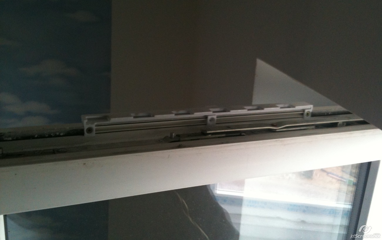

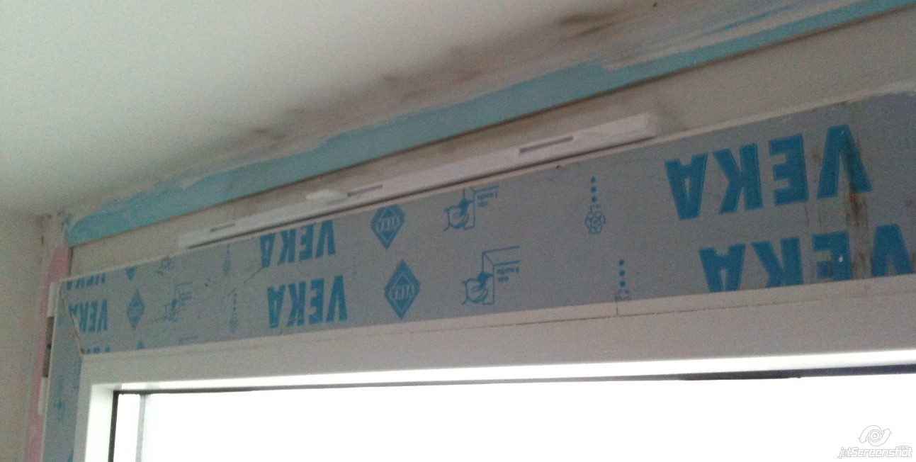

vicnaum Опубликовано: 5 января, 2012 Опубликовано: 5 января, 2012 Добрый день! Построили квартиру. Вначале вроде бы ничего. А вчера были в сильный ветер — в зале изо всех окон дуло ужасно. Ветер воет так, что разговаривать невозможно. Посмотрели, на окнах стоят какие-то клапана. Простейшие, с ручкой "закрыто/открыто". Но дует при любом положении ручки одинаково сильно. Ну, может быть при "закрытом" чуть-чуть слабее, но всё равно шумит как самолёт, руку подставишь — обдувает как из вентилятора. Ветер правда очень сильный был, на улице меня аж сносило. Да и этаж 14ый, а вокруг пустырь. Насчёт вентиляции — я только ЗА. Свежий воздух должен быть, и должен идти приток в квартиру. Пусть даже дует себе вверх, главное чтобы спать свистом не мешало. А оно свистит и шумит. И не закрывается. А ведь должно закрываться, если например ветер сильный и дует слишком сильно — закрыл и всё. Но увы... Так вот, помогите, пожалуйста, опознать эти клапаны и правильность их установки. Вот фотки: по всей квартире на каждом окне (на одной из двух створок) установлены вот такие клапаны: Чем-то похоже на AirBox, но в тех только одна прорезь спереди для регулятора, а тут три. Вот он изнутри: А вот рама в том месте, где клапан: Подскажите пожалуйста, что это за модель клапана и как их правильно устанавливать? А то мне почему-то кажется, что Рамжеши с Джамутами пожалели где-то кусок уплотнителя...

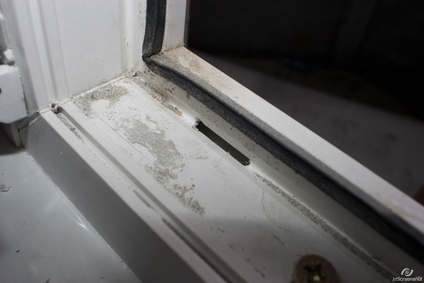

Windower Опубликовано: 5 января, 2012 Опубликовано: 5 января, 2012 (изменено) А вчера были в сильный ветер — в зале изо всех окон дуло ужасно. Ветер воет так, что разговаривать невозможно. Какая температура при этом была в середине помещения по исправному термометру?дует при любом положении ручки одинаково сильно. Ну, может быть при "закрытом" чуть-чуть слабее, но всё равно шумит как самолёт, руку подставишь — обдувает как из вентилятора. Похоже, строители забыли подрезать наружный уплотнитель.Кстати, Вам инструкцию по пользованию этими окнами (и этим прибором) случайно не выдавали? Ну, как на электрочайник? Свежий воздух должен быть, и должен идти приток в квартиру.главное чтобы спать свистом не мешало. А оно свистит и шумит. И не закрывается. Чтобы не свистело, клапан надо не ЗАКРЫВАТЬ, а ОТКРЫВАТЬ. И измерять температуру в центре ЖИЛОЙ комнаты. В идеале она должна быть 20-22оС.Так вот, помогите, пожалуйста, опознать эти клапаны и правильность их установки. Попробуйте найти места, где НА РАМЕ (на вертикалях) установлен наружный уплотнитель, пропускающий воздух. Если этих воздуховодов нет, окно превращается в флейту. Если воздуховоды есть, становится непонятно, почему звук не меняется при открывании клапана.по всей квартире на каждом окне (на одной из двух створок) установлены вот такие клапаны: На кухне клапан лишний, он сбивает вентиляцию спален (ошибка проекта).Кстати, у вас на кухне надплитный воздухоочиститель с трубой, уходящей в вытяжное отверстие есть? Изменено 5 января, 2012 пользователем Windower

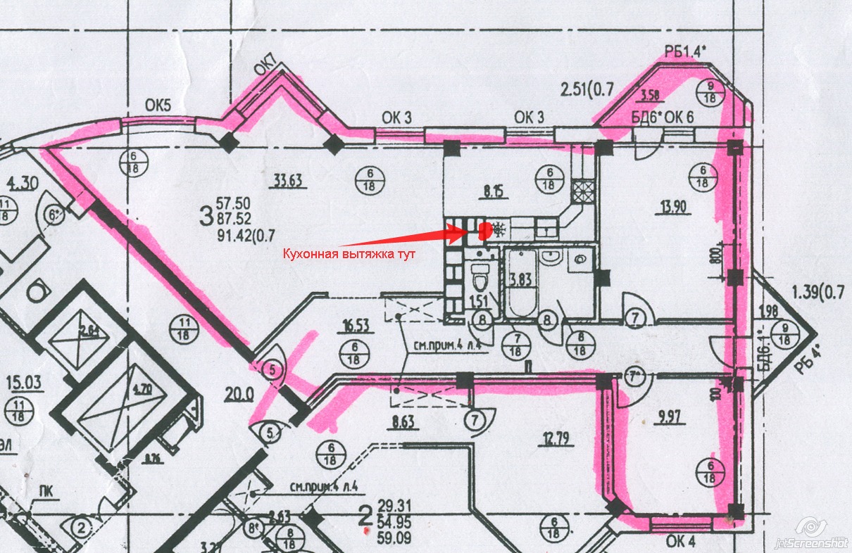

vicnaum Опубликовано: 5 января, 2012 Автор Опубликовано: 5 января, 2012 (изменено) Спасибо, завтра поищу эти уплотнители и воздуховоды. Температуру тоже завтра замеряю. В центре комнаты вроде бы более-менее по ощущениям. В метре-двух от окна — жена замёрзла, пока шваброй мыла полы. Кухня у нас объединена с залом, окна вдоль всей стены зал-кухня. И вытяжка, соответственно, получается, в зале (там где "кухня"). Вытяжной трубы над плитой пока нет, т.к. и плиты пока нет, вообще ничего нет Квартира пустая, вот только отделку закончили. Плита будет электрическая. Вот план: (только он зеркально-отражённый) Инструкций, увы, никаких не выдали Они вообще, я так понял, всё спустя рукава сделали. Изменено 5 января, 2012 пользователем vicnaum
Windower Опубликовано: 5 января, 2012 Опубликовано: 5 января, 2012 (изменено) В метре-двух от окна — жена замёрзла, пока шваброй мыла полы.Это не аргумент.Вытяжной трубы над плитой пока нет, и ни в коем случае её не должно быть (трубы, уходящей в вытяжное отверстие)Инструкций, увы, никаких не выдали Они вообще, я так понял, всё спустя рукава сделали. У нас в России тоже не выдают, а это грубое нарушение российского закона о защите прав потребителей. Про ваш закон и его исполнение не знаю. Другая страна - другой порядок. Изменено 5 января, 2012 пользователем Windower

vicnaum Опубликовано: 6 января, 2012 Автор Опубликовано: 6 января, 2012 В других комнатах, где внутренний угол дома и нет ветра — не холодно. Там я вообще в одной майке ходил. А в зале и в свитере холодновато. Проблема в том, что зал на открытой местности и ветер его сильно продувает. А почему не нужна вытяжка над плитой? И как тогда отводить все эти пары и запахи, тем более что кухня с залом объединена? Что за планки — вот это тоже для меня большой вопрос. Синяя штука — это плёнка, сами планки белые, из какого-то пластика. Может таким образом они щели заделали, вбетонировав планки в стены и приклеив их к окнам? Кстати, вызвонил таки мастера по окнам, придёт в среду, будет смотреть. А сам сейчас поеду на квартиру, еще раз пофоткаю рамы, замеряю температуру и посмотрю на уплотнители.
Windower Опубликовано: 6 января, 2012 Опубликовано: 6 января, 2012 А почему не нужна вытяжка над плитой? И как тогда отводить все эти пары и запахи, тем более что кухня с залом объединена?Вытяжка над плитой НУЖНА. Для многоквартирных домов с вентиляцией без механического побуждения - РЕЦИРКУЛЯЦИОННАЯ, со сменными фильтрами. Вытяжное отверстие должно быть закрыто декоративной решёткой и больше ничем. То же касается и санузла. Дурацкая мода превращать квартиру в немецкий коттедж (где вентиляция принудительная) потом отразится на здоровье. Что за планки — вот это тоже для меня большой вопрос. Похоже на обычные нащельники.

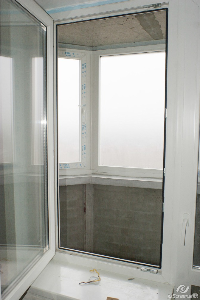

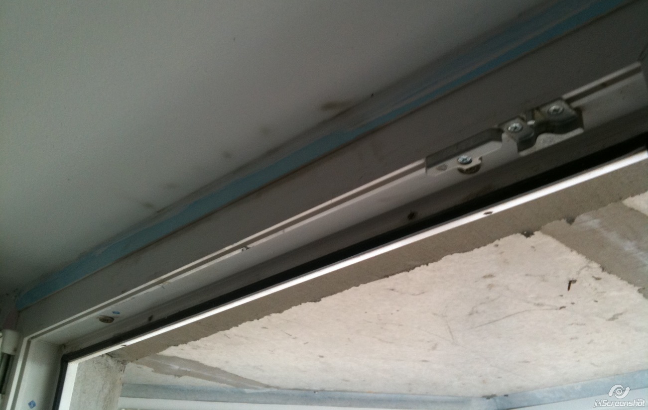

vicnaum Опубликовано: 6 января, 2012 Автор Опубликовано: 6 января, 2012 (изменено) В общем сходил на квартиру. Новость номер 1: сегодня ветра нет, погода тихая, и поэтому из окон уже не свистит, не шипит и не дует. Всё тихо и приятно. Это хорошо, хоть в спокойную погоду спокойно. Плохо то, что во время буранов и зимних стуж я бы всё-таки хотел иметь возможность закупориться полностью от завываний. Померял температуру. В зале и в двух других комнатах она одинаковая: +19.2°C Не шибко много, конечно. Но и не холодно. Хотя я бы предпочёл потеплее, где-нибудь +21, но не больше чем +22. Батареи при этом на максимуме. Или в доме недотоп, или до 14го этажа не доходит, или из щелей всё-таки надувает (между рамой и подоконником тоже еще щели не замазаны и оттуда тоже поддувало). И под отливом нихрена не запенено, видимо поэтому еще и подоконник продувает. Проверил уплотнители. Нигде не обрезаны и не подрезаны, всё идет гладно, в некоторых местах только есть стык. (на этом окне в комнате с балконом тоже стоит клапан, я его зафоткал как самое безопасное, т.к. 14 этаж всё-таки, еще сдует Все остальные абсолютно аналогичные. И вот, на рамах внизу есть вот такие дырки: Слева одна, справа - вторая. Наверное через них как-то и проходит вентиляция. Еще раз посмотрел на клапан. Когда окно закрывается — он своей пластмассой приставляется прямо к пластмассе окна, без всяких уплотнителей. Думаю как раз в этом месте воздух и выходит мимо клапана через образующиеся щели (ведь соединение пластик-пластик по любому будет негерметично). Возможно надо на раму в месте где на окне клапан, наклеить какой-нибудь уплотнитель. Плюс еще между низом клапана и верхом створки окна соединение идёт пластик-к-пластику. Т.е. он тупо туда положен и привинчен. Возможно тоже нужно в эту щель подложить что-нибудь уплотняющее? Изменено 6 января, 2012 пользователем vicnaum
Старичок Опубликовано: 7 января, 2012 Опубликовано: 7 января, 2012 (изменено) Здравствуйте vicnaum Это даже не клапан, а пародия на Air-Box Comfort, полученная при попытке эконом-копирования группой «товарищей» из Беларуси, где Вы и проживаете. В России это чудо попадается крайне редко, т.к. не имеет испытаний и сертификата, да и клапаном назвать это сложно, а вот в Беларуси это ставилось в «бюджетные» дома за немалые деньги – проглядел батька жуликов… Мне, как разработчику и производителю Air-Box, конечно приятно, что копировать пытаются, но не так же по идиотски. В этой поделке шум появляется из-за многочисленных зазоров, которые являются следствием необдуманности конструкции и плохого качества «лепнины». При такой конструкции это может пропустить не более 2-3 кубов при 10 Па, соответственно при сильной тяге получается «свисток». Совет один – демонтаж и установка «оригинала» по инструкции http://air-box.ru/in...Box_Comfort.htm Изменено 7 января, 2012 пользователем Старичок
Windower Опубликовано: 8 января, 2012 Опубликовано: 8 января, 2012 Плохо то, что во время буранов и зимних стуж я бы всё-таки хотел иметь возможность закупориться полностью от завываний.Плохо то, что Вы не поняли. Окно не должно быть герметичным! Норма - 30 м3/час на человека.В зале и в двух других комнатах она одинаковая: +19.2°CПо ГОСТ 30494-96 18-24°CХотя я бы предпочёл потеплее, где-нибудь +21, но не больше чем +22.Электрообогревателем.И под отливом нихрена не запенено, видимо поэтому еще и подоконник продувает.Стандартная ошибка. От пропенки дутьё не зависит. Дутьё убирается шпаклёвкой щелей.Проверил уплотнители. Нигде не обрезаны и не подрезаны,Поэтому и поёт. Для захода воздуха в фальцевую часть окна нужна подрезка наружного уплотнителя, хотя бы, на длину клапана, как указано в инструкции.И вот, на рамах внизу есть вот такие дыркиЭто водоотлив. он своей пластмассой приставляется прямо к пластмассе окна, без всяких уплотнителей.Возможно надо на раму в месте где на окне клапан, наклеить какой-нибудь уплотнитель. Возможно тоже нужно в эту щель подложить что-нибудь уплотняющее? Ошибка объяснена выше. Рекомендую изучить СанПиН РБ.
vicnaum Опубликовано: 8 января, 2012 Автор Опубликовано: 8 января, 2012 (изменено) Это даже не клапан, а пародия на Air-Box Comfort, полученная при попытке эконом-копирования группой товарищей из Беларуси, где Вы и проживаете. Отлично, теперь всё ясно. Совет один ; демонтаж и установка оригинала по инструкции Так и сделаем. Плохо то, что Вы не поняли. Окно не должно быть герметичным! Норма - 30 /час на человека. Да не, я всё понял, ведь я не против 30м/ч на человека, наоборот за. Просто когда в грозу или снежную бурю невозможно спать — загерметизироваться это единственное, что приходит на ум. А с утра разгерметизироваться назад. Этаж то... четырнадцатый. И пустырь, на котором всегда ветер, просто иногда он очень сильный, а иногда просто ветер. Хотя надеюсь это мне не понадобится, т.к. думаю, что нормальный клапан + вырезка нижнего уплотнителя даст нормальное проветривание без шума. Кстати, под шпаклёвкой щелей подразумевается герметик на щелях между рамой и подоконником? Или нечто другое? Изменено 8 января, 2012 пользователем Rexther Еще раз увижу в тексте ответа ТАКОЕ форматирование - отправлю в бан на неделю ...
