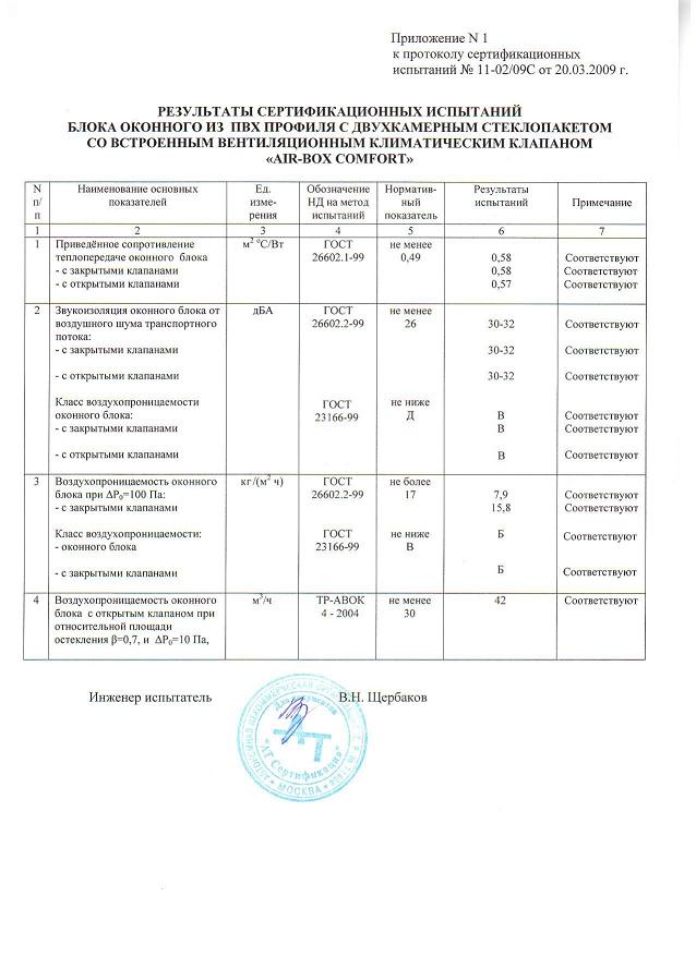

У Air-Box Comfort воздухопроницаемость 41 куб с фрезеровкой , и 15-20 кубов без фрезеровки профиля.
Вы считаете это мало?
Для справки: клапан ручка пропускает менее 0,5 куба, что в десять раз меньше, чем Air-Box Standart.

При каком перепаде давления 41? А где такое надо чтобы круглосуточно 41 даже если это правда...
С фрезеровкой створки? Что-то в матчасти про фрезеровку еще и рамы нигде не нашел...
В общем - не верю в 41 куб. Верю что фурнитуре совсем не сладко, а сопротивление теплопередаче окна по периметру створки падает значительно.... Принцип-то регель-эйровский
10 Па
Зачем круглосуточно? Можно регулировать по желанию, до нуля..., а про то где надо в СНиПах пишут, иногда полезно почитать.
Поискать можно на нашем сайте, его адрес в моем профиле.
Речь идет о нашей новой продукции Air-Box Comfort.
Напрасно, вот испытания. Изображение клапана прилагаю для внесения ясности о чем идет речь.
Иногда полезно читать не только СНиПы... Клапанов на работе у меня каких только в тумбочке нету - каждой твари по паре :) Поэтому отсылку к изучению матчасти считаю несколько некорректной. Итак клапан с фрезеровкой створки - ткните носом где там у Вас на сайте показаны места фрезерования рамы? Я лично вижу только подрезанный уплотнитель на первом контуре. Чтобы он пропустил 41 кубометр, его можно просто снять.
