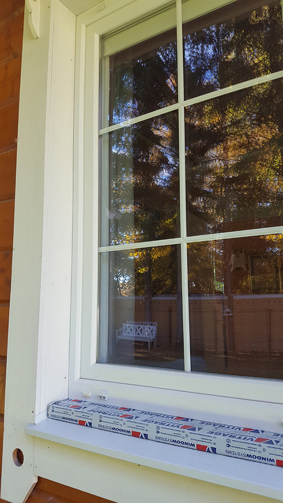

  2. Добрый вечер! Смотрю без меня тут такое активное обсуждение идёт! Спасибо всем неравнодушным! Теперь расскажу про исходные параметры: Дом каркас. Толщина каркаса 200 мм. Утеплитель - прессованные опилки. Технология 19 в. Никакой вентиляции нет! В доме круглый год норма влажности от 45 до 60 %. Плюс, к толщине каркаса, обшивка имитацией бруса с обеих сторон итого толщина стены 270 мм. Потолок 300мм. тоже засыпан опилками. Дом отапливается зимой электро-конвекторами. На время отсутствия, в доме поддерживается температура +8С. Отапливаемая площадь 79м2. В качестве основного отопления в гостиной и в двух спальнях используется печь голландка. В остальных - конвекторы За прошлый отопительный сезон с 1 ноября по 1 апреля нагорело электричества на 16000 руб. Но у меня ещё бойлер, электро плита, насос. Фундамент, мелкозаглубленная лента, без утепления. Теперь непосредственно по окнам в гостиной: 1. Дверь с террасы - 88х220 см. 2. Окно 1 - 172х139 см 3. Окно 2- 87,5х139 см 4. Окно 3- 197х139 см. Фотки здесь: https://yadi.sk/d/ldv2MBoWOwdnbw Профиль Funke Bauline 60мм 3-х кам., стеклопакет 4-16-4И

  5. Когда строили дачу в 2012-2014 годах, ни как не предполагали, что будем часто выезжать на неё зимой. Поэтому, заложили летний вариант остекления. Профиль ПВХ 60, и одинарный стеклопакет. Однако, в конце 2015 года сделали зимнюю воду, и стали регулярно ездить зимой. Понятно, что такое остекление даёт большие теплопотери. Демонтировать окна, которым пять лет, и ставить более тёплый вариант - это полный кретинизм! Возникла идея, заказать дополнительные рамы, тоже 60-го профиля и с одинарным стеклопакетом, которые бы, на холодное время года, устанавливались бы снаружи, в плотную к нынешним, а на лето бы, снимались бы. Вопрос: насколько моя идея правильна, и какие есть нюансы при таком утеплении? Профиль думаю ставить на подоконник ( как на фото), держатели для москитной сетки снимать на зиму, и козырьки на дренажных отверстия тоже. И конечно, все дополнительные рамы будут "глухарями".
