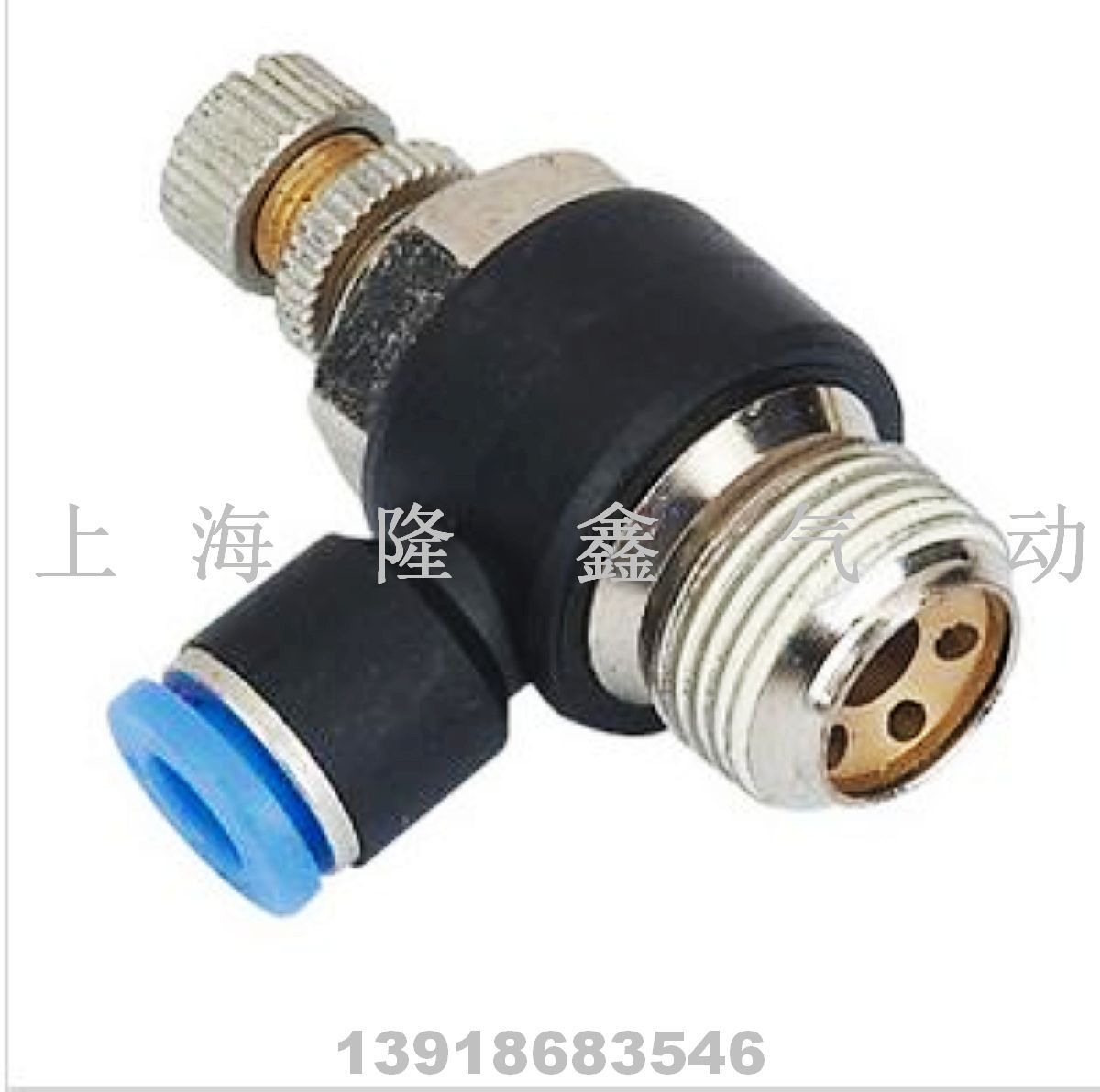

Все верно, крутилка в торце штуцера - это винт регулировки скорости подачи. Слева от штуцера вверху это не регулировка, а вот внизу очень похоже. Вероятнее всего винт не обломан, а под шестигранник и забит стружкой.
Если у вас стоит такой пневмоцилиндр, то это винты регулировки демпфирования, а если в пневмоцилиндр вкручены вот такие фитинги, то это регулировка скорости подачи вперед или назад.

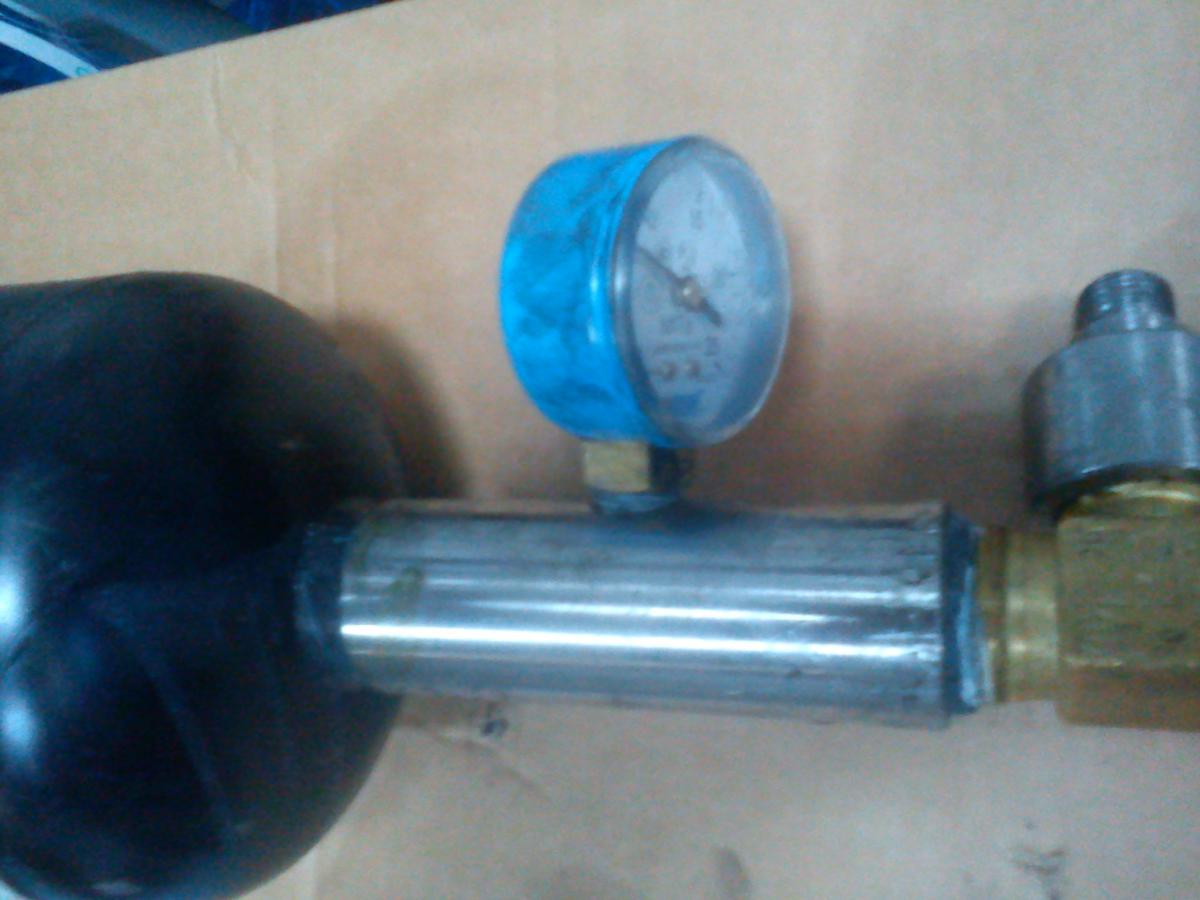

Выкрутили шестигранник из ниппеля и накрутили эту "махарайку". И она там живет))) С ее помощью мы можем контролировать заряд гидроаккумулятора и при необходимости, не снимая с экструдера, подзарядить его. Чертеж набросал минут за 10, но уже давно утилизировал. С одной стороны, резьба 28х1,5 (на гидроаккумуляторе такая вот нестандартная ВРАЖЕСКАЯ резьба), с другой стороны конусная резьба 3/4 (такая резьба на обычном кране высокого давления как на кислородном баллоне). Ну, а посерединке резьба под манометр (кислородный манометр на 250 атмосфер). Еще изготавливали переходник с крана 3/4 на трубку, какую купили в РВД. -

Всем доброго дня! А мы немного поломали голову и сделали приблуду, которая накручивается на ниппель гидроаккумулятора. Обычный кран высокого давления для быстрой заправки и манометр для контроля давления. Еще пришлось купить баллон с азотом на 10л. Все это окупается за две заправки двух аккумуляторов. -
