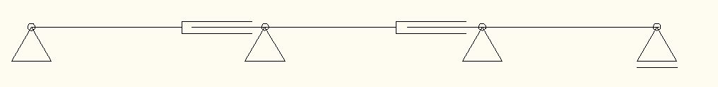

Статические расчеты алюм. профилей
тему ответил в Yevgeniy пользователя Verbinder в Общие профессиональные вопросы
а откуда верхняя схемка прогибов? вот смотря на неё наверное и появляются те которые грызут... вот нижний рисуночек иллюстрирует как гнется многоопорная балка... а вот эпюры моментов похожи на вашу иллюстрацию... про терморазрыв... если делаете по каталогам - там в профиле закладная железяка находится - которая и позволяет считать такую схему как многоопорную... а если совсем хотите правильно посчитать то наверное вот такая схемка ближе к реальности... ну а из практики - лучше посчитать однопролётную - ибо "запас карман не тянет" -
