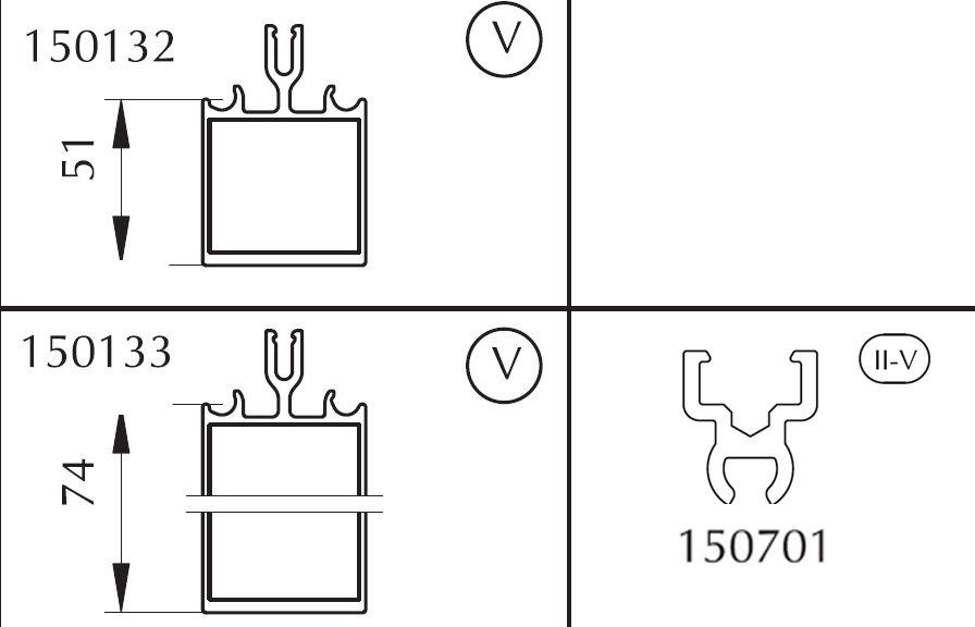

Кто нить сталкивался с применением на лучевых стропилах зимних садов гнутого алюминиевого профиля, например "AGS". Изгиб образует куполообразную конструкцию зимнего сада. Односкатные (прямые) зимние сады видел сам и сложности не представляют, кроме самой гибки. Интересно узнать мнение по купольным конструкциям. Моет есть решения на сей счет. В частности в системе АГС150 есть шарнирные (вариантные) профили стойки см. рисунок арт.150132, 150133, в которые вставляются так называемые доборы с помощью которых регулируются угол излома конструкции. Если в прямую стойку такой добор заходит легко и закрепляется саморезом, то насколько возможно завести добор уже в согнутю "шарнирную" стойку. А на счет повернуть его под заданный угол то же вопрос. Кому такое удавалось? Знаю у гибщиков есть таблицы на ограничение радиусов гиба, с указанием точных артикулов что они могут погнуть а что нет. В прайсе АГС тоже есть но кажеться она неполная. Скинтьте у кого есть, нужна фасадка может других систем алюминия.
