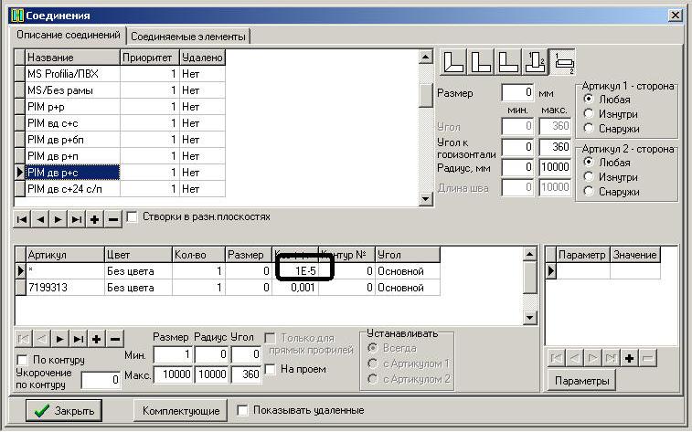

можно и за квадрат продукции, только коэффициенты в каждый вид профиля вносить очень гиморойно.... в своё время я на это убил дней десять..

Посчитайте среднюю месячную производительность не в кв.м., а в погонных метрах рамы, и сделайте наценку на нее.

Считать будет не особо точно - примерно до тысячных....

По поводу коэффициентов - вот пример:
Звёздочка - то, что тебе нужно.
