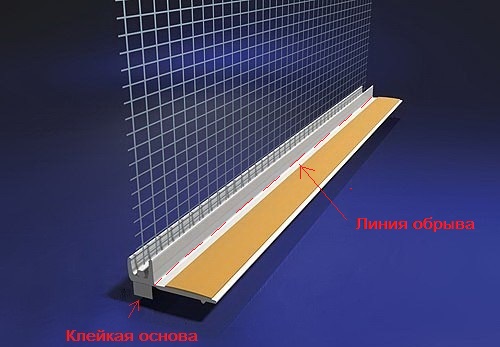

Ruslan R Опубликовано: 9 февраля, 2018 Опубликовано: 9 февраля, 2018 Большое спасибо за ответы, я так предполагаю что скорее всего это из за пены Никакая это не пена. Вот же дали правильный ответ пвх материал и штукатурка не совместимы. При температурных колебаниях пвх пластик будет расширяться-сужаться, отсюда и появления микротрещин. P.S. Под штукатурку используют профиль с клеящейся основой (на раму окна клеиться) и сеточкой под штукатурку. См вложение - пластиковая часть которая обрывается после штукатурных работ (на нее пленка клеится чтобы защитить профиль и стеклопакет от штукатурки). Нормальные штукатурщики знают о этом профильке. 1
