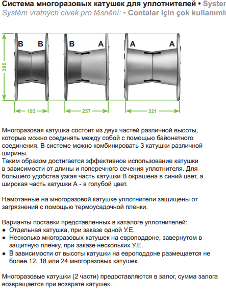

Павел Д Опубликовано: 17 декабря, 2014 Опубликовано: 17 декабря, 2014 Добрый день! Поделитесь информацией и лучше фотографиями, у кого как выглядят барабаны или стойки, или как можно их еще назвать, для уплотнительной резины. Очень актуально на производстве алюминия, так как видов резины много, и она вся путается при производстве.
Sadikov GmbH Опубликовано: 17 декабря, 2014 Опубликовано: 17 декабря, 2014 Поищите что-нибудь подобное или смастерите. (И называются катушки).

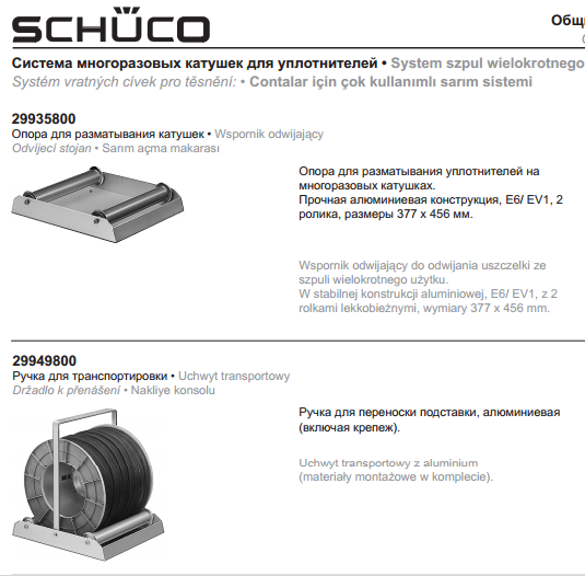

Откософф Опубликовано: 17 декабря, 2014 Опубликовано: 17 декабря, 2014 Фотки здесь (инфа открытая, за что - огромное спасибо) http://bfmplus.ru/4/26/39/89/

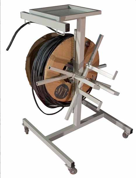

ichu Опубликовано: 18 декабря, 2014 Опубликовано: 18 декабря, 2014 Самая простая конструкция, можно сделать за 10 мин.

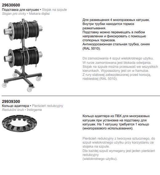

Откософф Опубликовано: 18 декабря, 2014 Опубликовано: 18 декабря, 2014 .... у ребят над головой висело несколько катушек, как большие клубки! Вниз свисает хвост. Место на полу экономится! Позвольте с Вами не согласиться. То, что место экономится, это никто не спорит, но ..... - жесткая привязка к одному месту немного не удобна, не редки случаи, когда на столе сборки лежит стопка недоделанных окон, а надо отпустить срочный заказ. Вот и приходится тянуть через головы сборщиков эту резину. Не смертельно, но всё же. - еще один момент - заправка бухты. Согласитесь, что удобнее это делать внизу, а не корячится вверху. Моя практика показала, что на колесах тележка удобнее.
glass_techno Опубликовано: 18 декабря, 2014 Опубликовано: 18 декабря, 2014 Позвольте с Вами не согласиться. То, что место экономится, это никто не спорит, но ..... - жесткая привязка к одному месту немного не удобна, не редки случаи, когда на столе сборки лежит стопка недоделанных окон, а надо отпустить срочный заказ. Вот и приходится тянуть через головы сборщиков эту резину. Не смертельно, но всё же. - еще один момент - заправка бухты. Согласитесь, что удобнее это делать внизу, а не корячится вверху. Моя практика показала, что на колесах тележка удобнее. Мы окна стопкой на стол не кладем. У нас пирамиды по периметру. Если резины больше 4-х, чтобы поставить под стол, то вокруг стола они уже мешаются! А повесить на потолок самые редкие, чтоб редко пополнять, да и потащить за хвост и отрезать нужную длину для срочного совсем не сложно... P.S. В каждой избушке свои погремушки! 1
