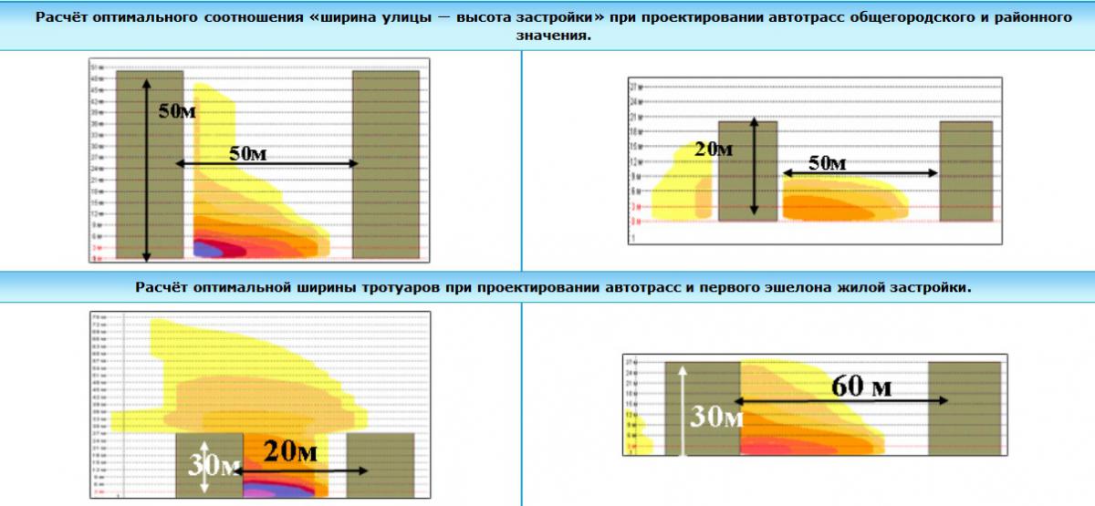

Servesti Опубликовано: 7 июля, 2012 Опубликовано: 7 июля, 2012 (изменено) Таймеры - тоже сомнительная польза. Почему? Выводить воздухозабор на крышу - тоже бесполезно. Кто сказал про крышу? Просто ищется место с наиболее чистым воздухом, чтобы уменьшить нагрузку на фильтры. Я на уровне 70м от поверхности шоссе живу - воздух тоже и пыльный, и дымный при штиле... На высоте 70 метров можно не беспокоиться о степени загрязненности воздуха, поздравляю Вас! http://www.mosecom.ru/ecopro/ рисунок "Расчёт оптимального соотношения «ширина улицы — высота застройки» при проектировании автотрасс общегородского и районного значения". Но согласитесь, что на такой высоте проживает не очень много читателей Форума! Для большинства указанные моменты весьма значимы... Изменено 7 июля, 2012 пользователем Servesti
Servesti Опубликовано: 10 июля, 2012 Опубликовано: 10 июля, 2012 На высоте 70 метров можно не беспокоиться о степени загрязненности воздуха, поздравляю Вас! http://www.mosecom.ru/ecopro/ рисунок "Расчёт оптимального соотношения «ширина улицы — высота застройки» при проектировании автотрасс общегородского и районного значения".
