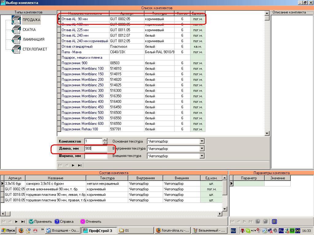

Rexther Опубликовано: 11 июня, 2008 Опубликовано: 11 июня, 2008 Я не знаю в чем проблемма,я сделал изделие шириной 900 и у меня все работает, в отчете и в спецификации изделия Стоперов 2 а не 1,9. ... Это из состава изделия, правильно я понимаю? А вопрос про комплекты (я так понял). Прописываем в комплекте саморезы: Вводим в проект комплект длиной 900 мм: В результате имеем:

KamdiF Опубликовано: 11 июня, 2008 Опубликовано: 11 июня, 2008 В комплектах нужно написать в параметр "КОЛИЧЕСТВО", например таким образом: ceil(L/300)+1 шаг = 300 начальное количество = 1 L = длина подоконника вносамая при вводе комплекта И никаких параметров шагов, кол-во на шаг и т.д. не нужно. Попробуй - все получится.
