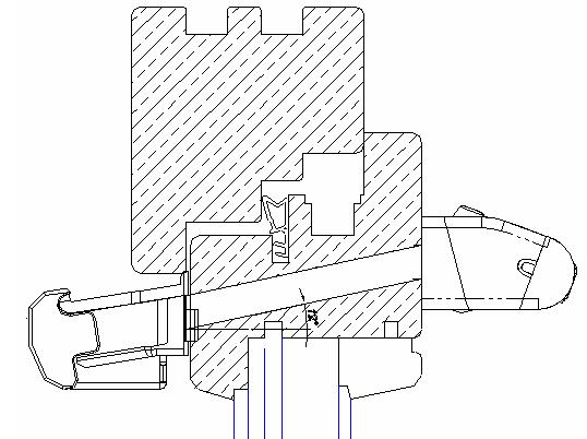

UraD Posted April 8, 2008 Share Posted April 8, 2008 Почитав форум и побывав на сайте производителя осталось несколько вопросов: 1) Правильно ли я понял, что клапан устанавливается уже на готовое окно или есть варианты заказывать уже с прорезью для него? 2) Если устанавливать на готовое окно, то любой профиль подойдёт? или есть какие-то ограничения? 3) Правильно ли я понял, что демонтировать его уже нельзя будет если что... ? Quote Link to comment Share on other sites More sharing options...
Guest Sdik_S Posted April 8, 2008 Share Posted April 8, 2008 (edited) Почитав форум и побывав на сайте производителя осталось несколько вопросов:1) Правильно ли я понял, что клапан устанавливается уже на готовое окно или есть варианты заказывать уже с прорезью для него? Можно и так и так. Во-втором варианте дешевле. 2) Если устанавливать на готовое окно, то любой профиль подойдёт? или есть какие-то ограничения? ПВХ? Практически на любые профильные системы. Но лучше заранее знать. 3) Правильно ли я понял, что демонтировать его уже нельзя будет если что... ? А зачем? Вы для себя решите нужно или не нужно. Демонтировать можно,но профиле остануться пазы(прорези) Если боитесь дырявить свои красивые окна - есть другое решение - стеновой клапан, выполняющий такую же функцию. Edited April 8, 2008 by Sdik_S Quote Link to comment Share on other sites More sharing options...

UraD Posted April 23, 2008 Author Share Posted April 23, 2008 ПВХ? Кстати, а к деревянным окнам это тоже всё относится? Quote Link to comment Share on other sites More sharing options...
Guest Sdik_S Posted April 24, 2008 Share Posted April 24, 2008 Кстати, а к деревянным окнам это тоже всё относится? ...и к дереву в том числе. ...там есть свои особенности. Quote Link to comment Share on other sites More sharing options...
DmKa Posted November 14, 2009 Share Posted November 14, 2009 Подниму тему, что бы не плодить новую. Заказаны и в ближайшую неделю будут установлены окна. Профиль Kaleva Vita Имею желание оснастить окна клапанами Aereco ЕНА, 4-5 клапанов (москва) Вознилки следующие вопросы: 1. Створка окна имеет сильное усиление - получится ли установить клапан через метал ? 2. Если пункт № 1 реализуем то где "поискать" специалистом с опытом работы именно с этими профилями? 3. Если установка будет через притвор и через проход металла то как, кроме банального герметика, заизолировать металл ? 4. Как я понимаю существуют варианты установки и иные, кроме как через притвор. Реализуемы ли они на данном профиле? 5. Стоит ли ставить именно модель Aereco ЕНА или ограничится EMM + козырьки шумозащитные? К сожалению технические отличия плохо описаны производителем. 6. Правильно ли я понимаю, что модель 5-35 и 11-35, 17-35 отличаются исключительно пропускной способностью в закрытом состоянии, а в остальных технических параметрах они аналогичны? 7. Кухня обьединяется с балконом И обьединяется с гостиной. Соотвественно получаем общую площадь около 40 метров. Следует ли при такой планировки ограничится исключительно двумя клапанами в гостиной, или все же стоит разместить на кухни? 8. Достаточно ли будет для площади гостиная+кухна двух клапанов ? В спальнях будут свои стоять. Заранее спасибо за ответы. Quote Link to comment Share on other sites More sharing options...
