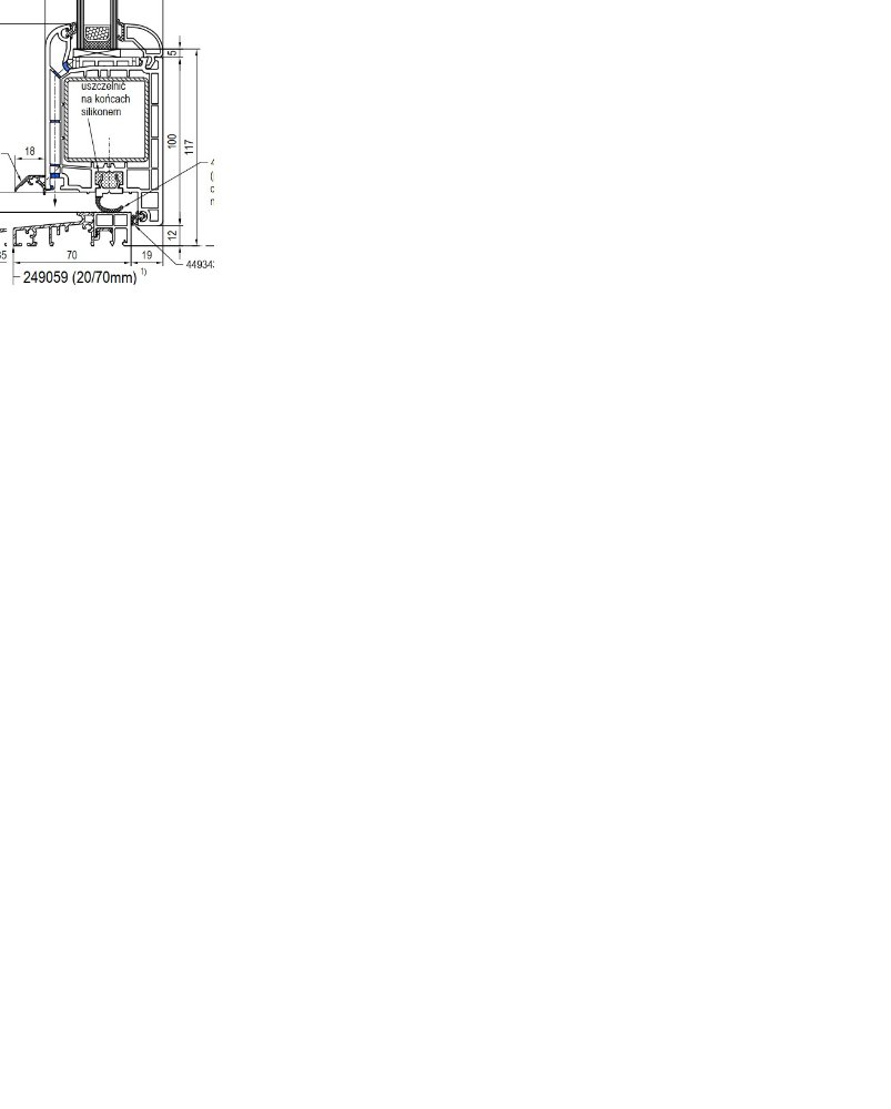

  6. почти без вариантов, хороший теплый пол вплоть до порога, порог на добавочный. в вашем случае уровень наружнего пола ниже створки, уровень внутренего вровень с резиной на раме может быть лучше.
  7. Обычно второй контур ставится в фурнитурный паз. Если хотите зацепы, нет места для уплотнителя. Со стандартным грибком вообще не остаётся место для уплотнения, про удлинёный только слышал. Если одностворчатая дверь, лучше оставить зацепы на вертикали и ставить уплотнитель, если штульп лучше отказаться от грибковидных цапф в пользу шпингалет и пазного уплотнения. Зазорчик останется только где шпингалет.

  19. вот с наличником Decco stulp euro.pdf
  20. Один вариант Есть ещё с планкой внутри, не могу найти с ходу.
