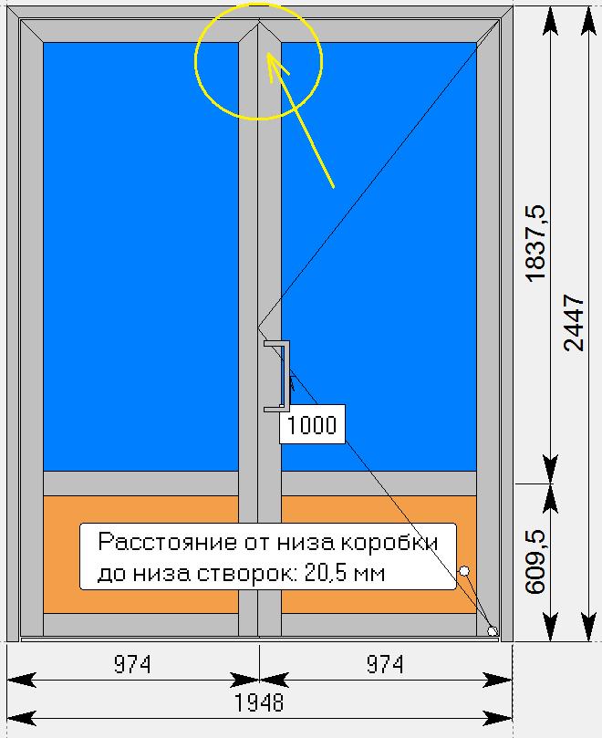

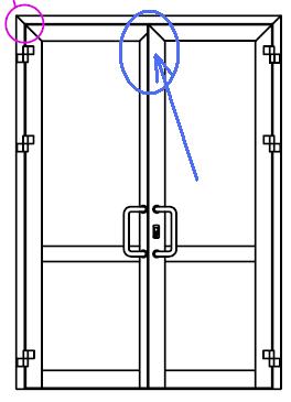

Главный вопрос: На картинке слева - то, чего я хочу добиться, а справа - то, что имею.. Можно ли изобразить подрез профиля на эскизе ПС3? Примечание: в качестве ширины профиля створки пассивной двери взята ширина не того, что видно снаружи, а вместе с той частью которая снаружи не видна (Z-образная створка). Если сделать как положено, то принципиальной разницы не будет - верхняя сторона пассивной двери все равно торчит углом за габарит правой стороны. Дополнительный вопрос: есть ли более удобный способ показать на какой высоте находится низ правой створки главной двери? Монтажникам будет неудобно обрабатывать створку, если высота расположения средних импостов будет указываться от низа коробки, а не самой створки.
