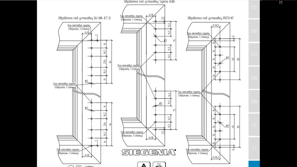

Сергей52 Опубликовано: 28 ноября, 2019 Опубликовано: 28 ноября, 2019 Посоветуйте где найти размеры установки рамных петель GU(верхняя и нижняя)
Пыль Опубликовано: 29 ноября, 2019 Опубликовано: 29 ноября, 2019 10 часов назад, Сергей52 сказал: Посоветуйте где найти размеры установки рамных петель GU(верхняя и нижняя) 1Взять в аренду шаблон, или времянку- из жести, пластика, бумаги. 2Обратиться за помощью к продавцам Г.У., в отделе тех поддержки сидит очень добросовестный спец, попросите у него фото схемы- из каталога. 3Позвать сборщика_фурнитурщика работающего на Г.У. С нижней петлёй на ствоке уже разобрались? Смонтировали?
Сергей52 Опубликовано: 29 ноября, 2019 Автор Опубликовано: 29 ноября, 2019 Спасибо за советы. Сделал раму под существующую створку, поэтому петля на створке пока не интересует.
Дима Ремонтёр Архск Опубликовано: 29 ноября, 2019 Опубликовано: 29 ноября, 2019 Шаблон стоит 200-300 рублей новый . Я бы просто купил через тех кто фуру продаёт или окна с ней . А так - рулетка и маркер 0,3 мм в помощь . 1
Cyrus Опубликовано: 27 февраля, 2020 Опубликовано: 27 февраля, 2020 Когда то ГУ-шники предлагали мне шаблон за 5000р.....
