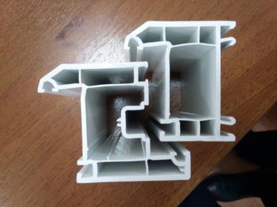

дэнис21 Опубликовано: 20 сентября, 2016 Опубликовано: 20 сентября, 2016 (изменено) Ребята, подскажите, что за профиль по фото штапика. Хочу поменять стеклопакеты пошире, а штапики найти не могу подобные. Рабочая ширина профиля балкона открывающиеся 72мм, неоткрывающиеся-60мм. 2007 года Фото по ссылке здесь http://forum.na-svya...post&id=2595417 или здесь https://www.avito.ru/cheboksary/remont_i_stroitelstvo/shtapik_okonnyy_plastikovyy_840194863 Изменено 20 сентября, 2016 пользователем дэнис21
temp Опубликовано: 21 сентября, 2016 Опубликовано: 21 сентября, 2016 Дорогой коллега, у меня для Вас 2 новости: 1 хорошая и одна плохая. Хорошая: я знаю этот профиль - ВЕЛЬТПЛАСТ, на фото штапик от одинарного (1 стекло) остекления. Плохая: хрен Вы найдёте штапик-аналог. 2
дэнис21 Опубликовано: 21 сентября, 2016 Автор Опубликовано: 21 сентября, 2016 Дорогой коллега, у меня для Вас 2 новости: 1 хорошая и одна плохая. Хорошая: я знаю этот профиль - ВЕЛЬТПЛАСТ, на фото штапик от одинарного (1 стекло) остекления. Плохая: хрен Вы найдёте штапик-аналог. Спасибо. Будем искать. Нужен штапик 6,5 мм такого образца.
дэнис21 Опубликовано: 18 ноября, 2016 Автор Опубликовано: 18 ноября, 2016 Спасибо. Будем искать. Нужен штапик 6,5 мм такого образца. Так как не нашли такой штапик, то совместно с клиентом было принято решение использовать штапик Брусбокс (зафиксировали их четко), правда, их больше не снимешь. Но клиент согласился с тем, что ему их снимать и не надо, а если понадобится, то обратится к нам. Теперь снова вопрос по штапику. Помогите определить профиль! Фото по ссылке https://www.avito.ru...onnyy_874358395
