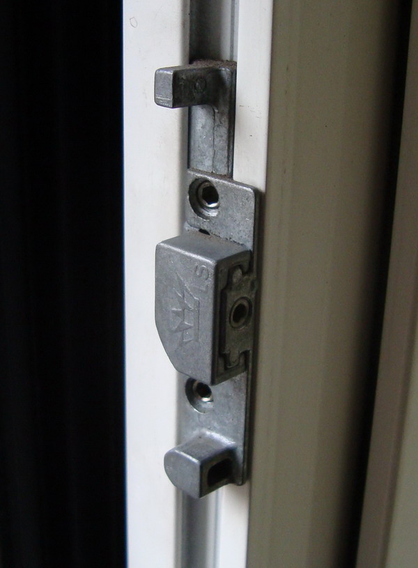

Windowrepair Опубликовано: 27 января, 2011 Опубликовано: 27 января, 2011 (изменено) ...А вы сможете это отремонтировать??. Так как выезд был спонтанным и инструмента у меня не было, открыть окошко не представилось возможным . И тут я замечаю, что петель у окна не видно, все заделано откосами.. Как это все открывается , трудно сказать. Меня потом подвели к другому окошку, аналогичному, которое как раз и открывалось. В общем тоже дует, с стой стороны окна. где петли. Можем отремонтировать. Но, чтобы устранить продувания, понадобится установить дополнительные точки запирания, а для этого створка снимается (привет откосам). Вот для сравнения Шуко 20-летней давности. После удаления пыли работает, как часы. Изменено 27 января, 2011 пользователем Windowrepair
Брат Опубликовано: 27 января, 2011 Опубликовано: 27 января, 2011 Вот для сравнения Шуко 20-летней давности. После удаления пыли работает, как часы. это лучшее что я видел когдалибо)
