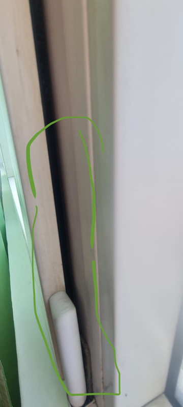

Дмитрий2021 Posted January 7, 2025 Posted January 7, 2025 Добрый день! Решил поменять уплотнитель на старых окнах, которым больше 15 лет, профиль (rehau). Купил уплотнитель РЕХАУ РАУСЕЛЛ 40 метров. На 3 окнах сел, как старый родной - продувания и шум исчезли, а на двух остальных окнах обнаружилась проблема: не плотно прилегает в нижней части к окну (петли rotto, регулировки нет). Стоит ли попробовать заменить на уплотнитель kbe 228? Будет ли он нормально сидеть на профиле рехау? Может имеет смысл присмотреться к какому-то другому уплотнителю? Заранее спасибо за ответы и советы. p.s в остальных частях сидит плотно

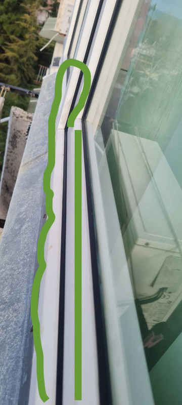

Дмитрий2021 Posted January 10, 2025 Author Posted January 10, 2025 Всем спасибо за ответы! Но, к сожалению, проблема не связана с толщиной уплотнителя между рамой и створкой. Я прекрасно понимаю, что, если я поставлю более толстый уплотнитель в створку, то будет щель ещё больше. Для эксперимента сегодня снял со створки полностью весь уплотнитель и закрыл окно, уплотнитель также прилегает везде кроме низа с середины и до петли рамы. Старый был уплотнитель REHAU EPDM 864950, я так понимаю, что это 950, а не 952, информацию по нему никакую найти не смог. Я, возможно, ранее не очень верно выразил свою мысль. Моя идея была в том, чтобы поставить уплотнитель на раму kbe228 , а уплотнитель на створке между створкой и рамой оставить rausell. P.s Окна у прошлых жильцов тоже продувались, так как, на раме снизу были следы скотча-уплотнителя.
Дмитрий2021 Posted January 18, 2025 Author Posted January 18, 2025 Всем здравствуйте! Решил поделиться, может у кого-то будут схожие проблемы и найдет это по поиску. В итоге поменял на двух рамах(проблемных) уплотнитель на EPDM kbe 228 (их куча разных размеров), ширину подбирал ближе к 952, а длинную часть взял примерно сколько не хватало для прилегания к створке - в итоге в районе 11.5 получилось.Регулировать даже не пришлось. Затеки в профиль от косого дождя и продувания пропали. p.s на другой лоджии и окнах оставил-поставил РЕХАУ РАУСЕЛЛ до этого везде согласно маркировки стоял REHAU EPDM 864950.
