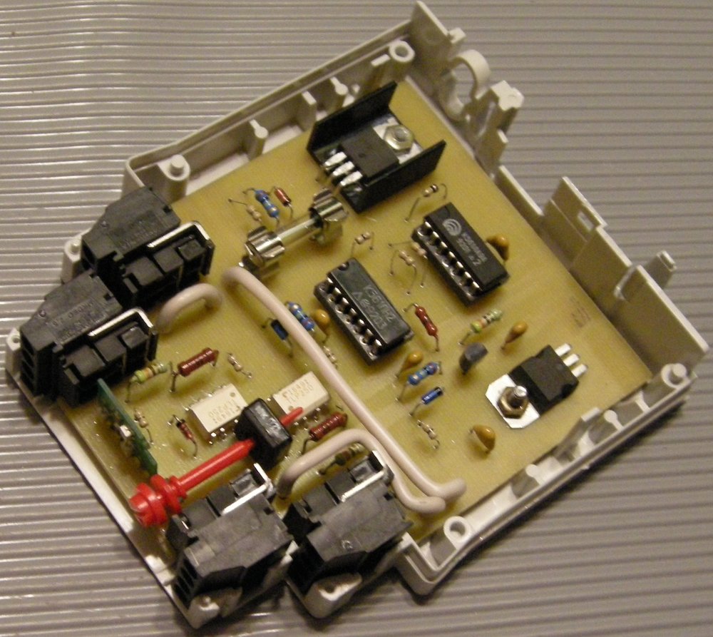

Нет-нет, здесь в соответствии с конкретной схемой все ненужное в данном случае из функционала выкинуто. Например использован только один контур, а три канала коммутации сведены в один. Потока не будет. У меня только два таких станка, и один них убит без надежды на восстановление - ПЛМ на материнке ЧПУ сдохла. Так что это единичное изделие.

Про то и речь, что выход из строя выходной релюшки для этой разновидности ПЛК - норма.
Поставил. И да, это не аналог реле безопасности, а техническое решение для конкретного станка - надежное, ремонтопригодное и существенно дешевле.

Проверил на станке - из 10-и включений один сбой. Буду делать замену. Не универсальную, только для станков этой фирмы.

Не согласится, его "автомат" вполне устраивает. Фразу "контакты реле выполняют функцию ключа, и к схеме самого блока никакого отношения не имеют" не понял. S34 идет прямиком на контакты одного из реле... Всего в схеме 4 перекидных контакта, 6 НО и 2 НЗ, из которых только 6 НО участвуют в конечной коммутации.
Да, схема именно та, что надо. Реле работает как часы. Но в станке используется не S35, а S34, т.е. реле должно срабатывать при отпускании кнопки. Оно и срабатывает, но пару раз сбойнуло, после чего происходит его зависание. Получается, что для повторного запуска надо выключать рубильник. Забрал завтра на станок, вживую проверю. А причина сбоя да, та самая - управление идет через несколько контактов реле, а реле этих в этой коробочке аж четыре, и все многоконтактные.
Спс. Я открывал даташит и не один. Но там только примеры схем включения в реальное оборудование и ни одной тестовой схемы. Попробую S21 с S22; S11 с S31; S11 с S12; S33 с S35. А то я уже собрался опять самопал лепить как в случае с двуручным управлением. Потому как самопал лучче, чем "автомат", а платить дурные деньги за ЭТО никто (в РФ) в здравом уме сейчас не будет.
