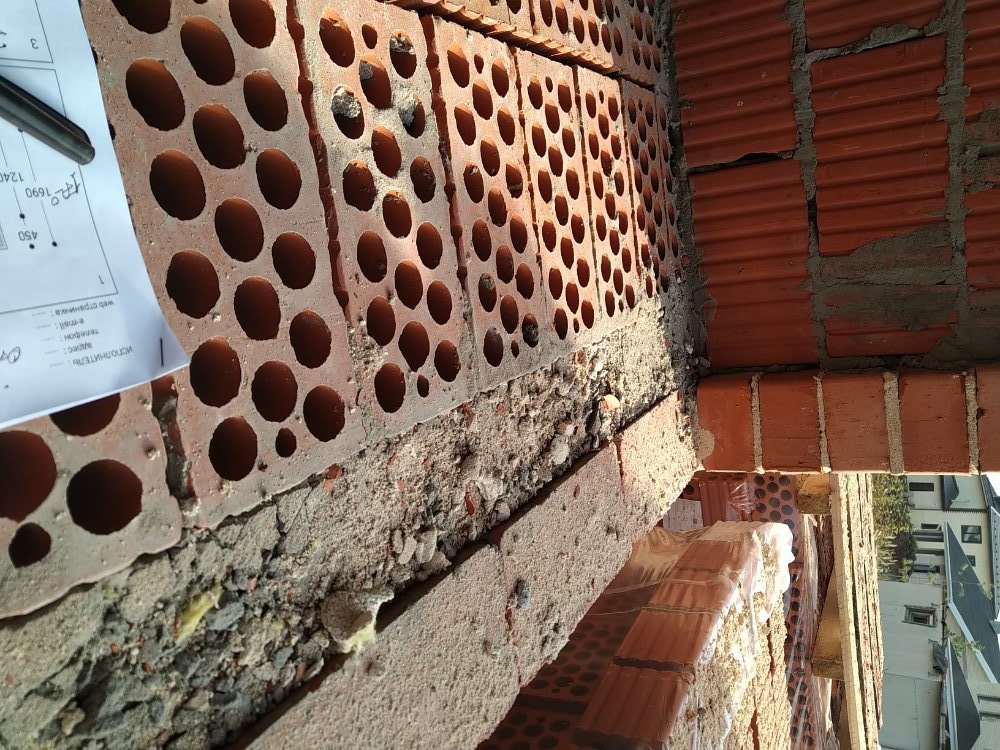

Всё доброго дня! Подскажите пожалуйста кто как укрепляет площадку, основание на что будет ставится окно. Дом состоит из кирпичной кладки, дальше утеплитель (где и будет стоять непосредственно окно) и облицовочный кирпич. Спасибо!
