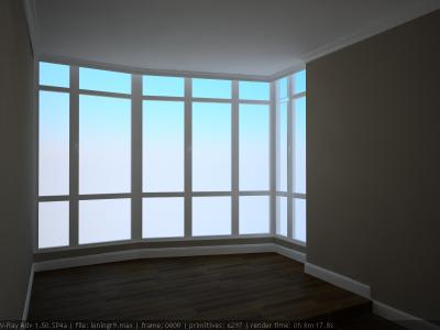

Новые размеры трех секций. Рисунок повторяет внешний контур. Есть задумка не ставить верхний импост, а сделать накладку на стеклопакет, чтобы было не три ряда по вертикали, а два. Так удобнее мыть окна и в теории должно быть теплее, так как стеклопакет предполагается теплее профиля. Хочу знать ваше мнение по этому поводу. Самое главное - будет ли так теплее или при высоте створки в 170 см - ее будет продувать? И насколько критично это скажется на жесткости конструкции. Створка в 170 см - это вообще не многовато? Открывание предполагается только для мойки. -
