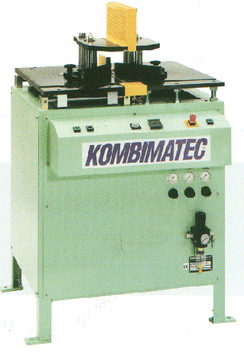

  14. Искренняя благодарность, всем откликнувшимся, за развернутые ответы, скорее всего на Fimtec SLV остановимся! . Есть вопрос к UNITEC по поводу Kombimatec, работали ли Вы с ним? Как он по надежности и по качеству? Нашли в Питере поставщика, есть у них два варианта: EKS432 (2004 г) 1HD/140 (2008 г) оба вроде бы в отличном состоянии. Вот как они выглядят: 1) EKS432 (2004) 2) 1HD/140 (2008)
