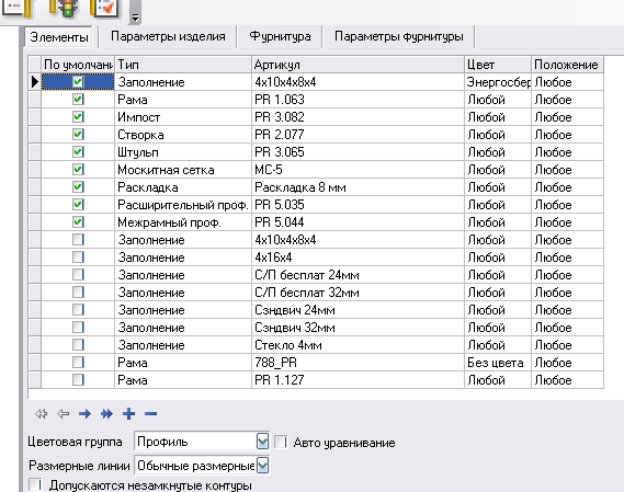

Вопрос по настройке СО2006. Подскажите, пожалуйста, как настроить фильтрацию списка стеклопакетов (который ведет менеджер при построении) так, чтобы в этом списке отображались только те стеклопакеты, которые есть именно в данной профильной системе. Например, для 60мм профиля есть с/п 4,24,32мм, но сейчас менеджер в этом списке ведет и 44 мм, и 40 мм ...
Технологические справочники
Системы профилей и фурнитуры
выбираете профильную систему
закладка - элементы
тип - заполнения
убираете ненужные.

Технологические справочники Системы профилей и фурнитуры выбираете профильную систему
закладка - элементы тип - заполнения убираете ненужные.

У нас в настройках базы не отображены все допустимые пакеты, но выбрать при построении конструкций их можно:
10
11
Вопросы те же, где содержатся фильтры и почему они не работают, и как сделать так, чтобы в определённой профильной системе отображались только нужные виды стеклопакетов (стекла и заполнений).
