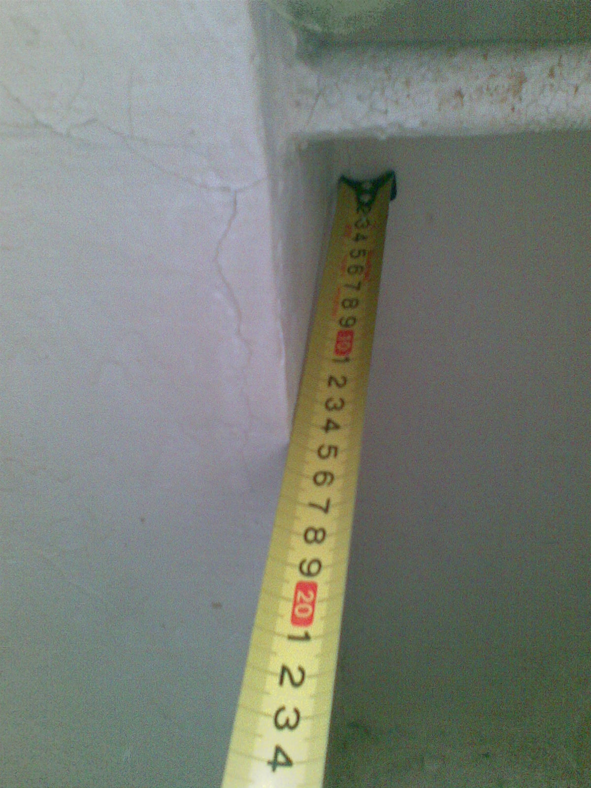

AVGR Опубликовано: 9 декабря, 2010 Автор Опубликовано: 9 декабря, 2010 Не понял я про вмурованную батарею. Если не затруднит, нарисуйте на вашем эскизе где проложен стеновой утеплитель и батарея. здание блочное стенку померил фото батареи прилагаю батарея слева
tzertis Опубликовано: 9 декабря, 2010 Опубликовано: 9 декабря, 2010 (изменено) 1. А старое остекление что из себя представляло и как было смонтировано? У Вас на эскизе две "ступеньки" 130 и 150мм, что было установленно на них? 2. Так Вы и не уточнили, ставите "теплое" остекление и в связи с чьим пожеланием? 3. Труба действительно относится к системе отопления? Если да, не задавались вопросом, почему ее от морозов не разорвало, и зачем ее вмуровали в стену? Это я намекаю на то, что должен быть утеплитель между улицей и трубой. 4. Зачем выносите ПВХ-блоки на улицу? В связи с чем их нельзя утопить вглубь помещения? Изменено 9 декабря, 2010 пользователем tzertis
AVGR Опубликовано: 10 декабря, 2010 Автор Опубликовано: 10 декабря, 2010 1. А старое остекление что из себя представляло и как было смонтировано? У Вас на эскизе две "ступеньки" 130 и 150мм, что было установленно на них?2. Так Вы и не уточнили, ставите "теплое" остекление и в связи с чьим пожеланием? 3. Труба действительно относится к системе отопления? Если да, не задавались вопросом, почему ее от морозов не разорвало, и зачем ее вмуровали в стену? Это я намекаю на то, что должен быть утеплитель между улицей и трубой. 4. Зачем выносите ПВХ-блоки на улицу? В связи с чем их нельзя утопить вглубь помещения? 1. двойная деревянная рама, под рамой брус, стояло на второй ступеньке (вторая ступенька соответствует четверти) 2. конечно теплое - наличие батареи в помещении по умолчанию предполагает теплое остекление - а то батареи поморозятся 3. да, это относится к системе отопления. почти все батареи в этом здании замурованы чья-то гениальная идея наверное. мне в одной из палат во время замера попался дедуля, который похвастался, что он это здание строил - по его словам там замурованы не трубы, а полноценные чугунные батареи. 4. проемы имеют по бокам и сверху нормальные четверти - ставим "по госту" (насколько это возможно)
