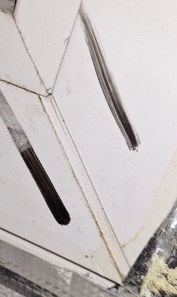

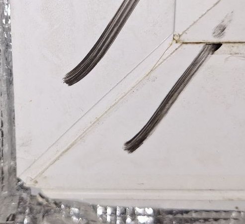

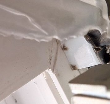

Есть две трещины в нижних углах одной рамы, и еще одна трещина в верхнем углу другой рамы.
Собственно, вопрос: есть возможность как-то локализовать трещины и избежать их увеличение в будущем, или только замена рам ?

Здравствуйте.
Тонким сверлом сверлите отверстие в конце трещины. Отверстие заделать гибридным клеем герметиком.

Благодарю за ответ.
