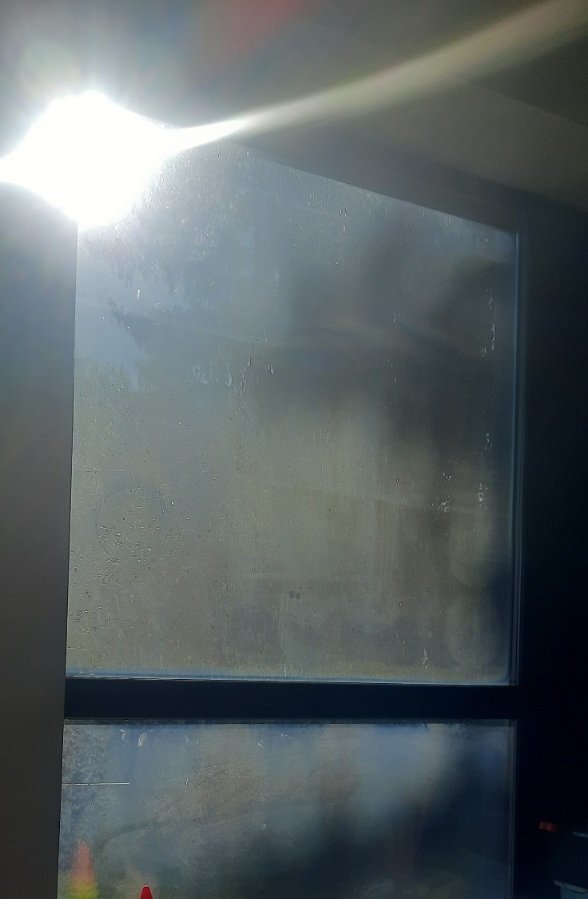

В 2017 осенью были установлены окна в частном доме.
В 2020 заехали в дом. Перед заездом в дом делали уборку и обнаружили, что окна помутнели. Это произошло с окнами, на которые сильно попадает солнце. Сами стеклопакете цвет венге (видимо сильнее нагревается, чем белые) Смотрите фото.
В 2020 же году обратились в компанию, которая установила окна, и она заменила стеклопакеты. Сказали, что возможно, партия герметика была бракованная. К слову сказать, на наиболее мутных стеклах герметик немного вылез внутрь.
Буквально через год окна опять стали мутненть. В компанию не обратилсч сразу, по личным причинам.
В 2024 году обратился, но естественно не просил сделать что-то по гарантии. Тем не менее компания (не пишу название, так как нельзя, но они реально молодцы) предложила заменить стеклопакеты с оплатой только доставки и монтажа. Обещают скоро поставить. Уточнил у них можно ли доплатить, может смогут использовать какой-то дорогой герметик, но сказали, что герметик стандартный, предприятие крупное и менять тех процесс не будут.
Вопрос: может кто сталкивался с таким? Точно дело в герметике? Может мне ещё что-то нужно посмотреть?
Дом ни разу не замораживался. До заселения поддерживалась температура 17-18 градусов. После заселения 22-24.

Здравствуйте.
1. Отсутсвие отопления  в зимний период.
2. Т.н "теплая рамка"
3. Качество герметика.
4. Напыление на внешнем стекле.
Эти факторы могли повлиять на помутнение стекла в стеклопакете.
П.с. Делают пакеты на силиконе. Вместо полисульфида. Будет ли этим заморачиватся конкретное производство вопрос..к руководству.
От партии зависит думается..

Здравствуйте!
Спасибо за ответ.
1. Дом всегда отапливался. Правда с 17 по 20-й год поддерживалась температура +18 градусов.
2. Не могли бы уточнить что значит тн "тёплая рамка"?
3. При первой замене так и сказали. Но и после замены опять получилось тоже самое
4. Оттереть это не получается. Это точно внутри. Или Вы имеете ввиду, что не той стороной установили сиеклопакет?
Пока новая партия в производстве предложил оплатить какой-то другой дорогой герметик. Мне сказали, что перестраивать тех процесс никто не будет. Крупное предприятие.
Кстати, из этой партии так получилось, остался один пакет в сарае. Не на солнце. С ним ничего не произошло. Как новый. Хоть сарай и не отапливаемый.
Posted (edited)
- Теплая рамка...это рамка между стеклами в составе стеклопакета отличная от алюминиевой. Одно время это были просто пластиковые рамки, позже появились разные композитные варианты и тп. Проблема в том, что алюминий заметно лучше приклеивается к стеклу типовыми герметиками чем пластик и схожие материалы. Т.е "теплая рамка" это потенциальная проблема.
- Напыление изнутри 1 камеры на  наружном стекле. На нем оседают испарения от герметика при нагреве солнцем. От этого покрытие портится. На герметики есть условия эксплуатации до определенной температуры. Это бывает не соблюдается.
- Я не специалист по конкретным маркам герметиков используемых при производстве стеклопакетов. Есть ГОСТ собственно. ПО нему изготавливают стеклопакеты.  Но для ответственных стеклопакетов используют герметики на основе силикона. Вместо типового варианта полисульфид.  Что бы заменить герметик в экструдерах..да это достаточно сложная история. Как правило под большую партию стеклопакетов это делают.
