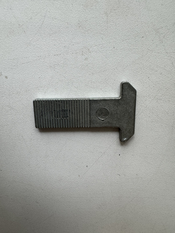

Здравствуйте! На раздвижном балконом окне стала выпадать из замка вот такая штука. Окно не закрывается, конечно же. Сегодня эта штука улетела на улицу, еле нашла.
Подскажите, пожалуйста, как отремонтировать замок, что нужно сделать, чтобы эта штука не выпадала?
Это зацеп, устанавливается в ручку. На ручке есть отверстие для зажимания этого зацепа винтом. Отверстие может быть на лицевой стороне или на подвижной части ручки. В этом случае оно становится доступно когда подвижную часть сдвигаете вниз. Может быть прикрыто заглушкой.
Причины выпадения - либо раскрутился, либо утрачен винт, который зажимает этот зацеп.
