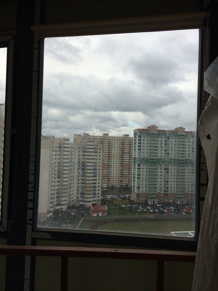

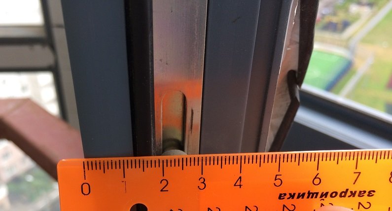

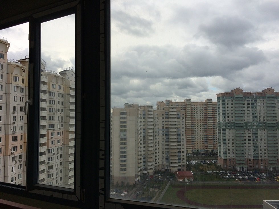

  3. Добрый день. Квартира в доме с вентилируемым фасадом, серия дома И-155Н. Остекление холодное. По опыту соседей, профиль какой-то нестандартный, работать с ним никто не берется. Но это со слов соседей, которые хотят утеплить балкон. Мы утепляться не хотим. На балконе сейчас 2 распашные створки и одна сплошная широкая секция (фото прикладываю). Вот из широкой секции хочется извлечь стекло и заменить на 2 распашные створки, чтобы можно было нормально мыть окно. Единственный замерщик, которого вызывали, сказал, что не факт, что сможет найти нужный профиль, и просто пропал. По-моему, сказал что-то про 56 мм. Пыталась снять измерения (см. фото с линейкой). Подскажите, какие параметры нужно замерить и как найти подходящий профиль.

  8. Ну, извиняйте ) Вы окнами занимаетесь, а я шью на досуге. Ширина шва измеряется в долях сантиметра, а не в миллиметрах, у меня привычка так записывать. Это на самом деле так. До порога еще есть расстояние, карандаш не упирается.
  9. В сантиметрах. Насколько створка заходит на раму. Обвела карандашом створку, как мне советовали, и на раме измерила, как створка на нее заходит. Мне писали, что должно быть везде 7-9 мм, т.е. в моих единицах 0.7-0.9.
