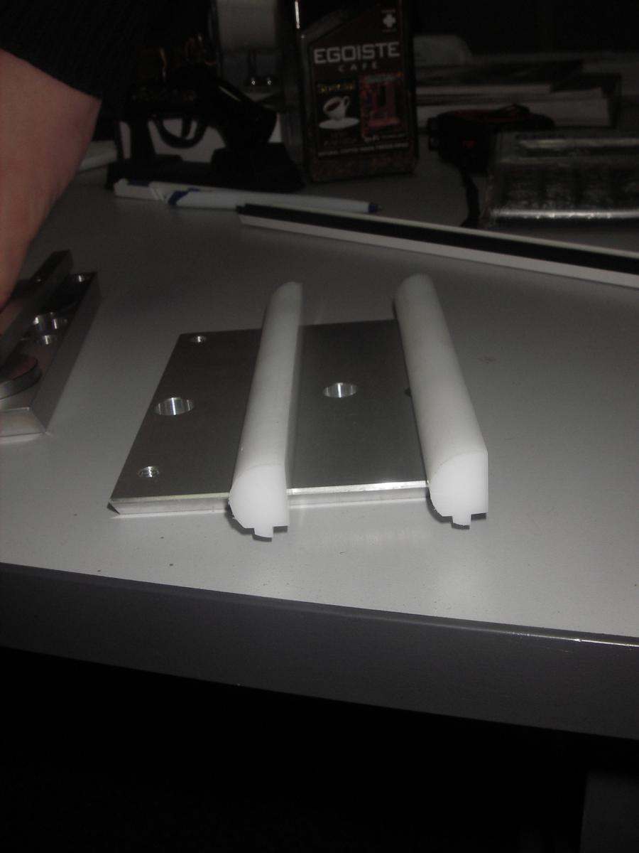

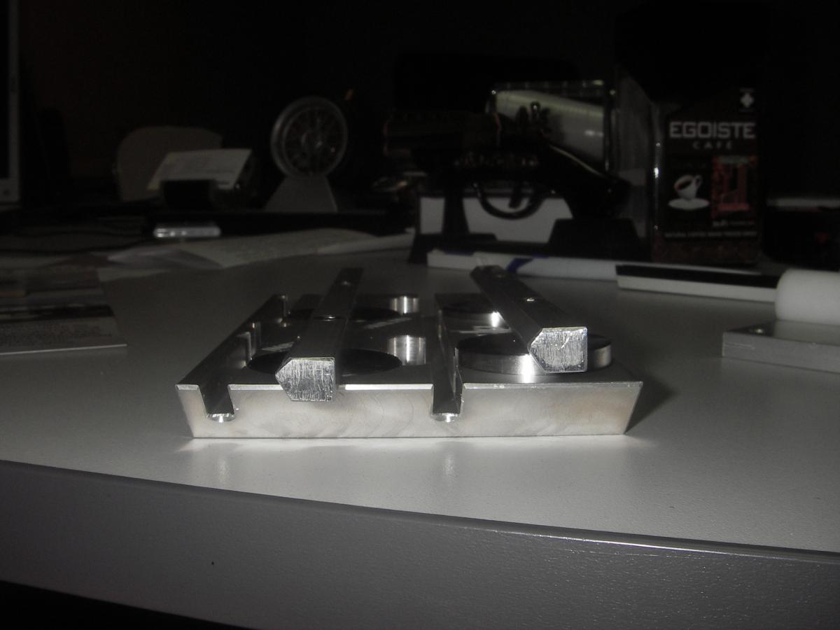

Быстросменные эксцентриковые цулаги для штапикореза
тему ответил в Dan-K пользователя Dan-K в Оборудование для производства
Мне кажется, что достоинство определенное есть - при подъеме прижима расстояние от плоскости до плоскости получается больше, чем при обычных цулагах и очень мала вероятность, что попавший обрезок штапика ухудшит прижим и штапик окажется напилен не под тем углом и не той длины... Опять-таки продувать такую конструкцию должно быть легче, чем обычную... Хотя... Видео бы посмотреть... -
Да у меня перенастройка со 32 мм штапика на 24 мм штапик с помощью 8 винтов... Как сделали универсальную приспособу в 2008 году, так и не можем собраться поменять на что-то более совершенное... Но чувствую, что надо... Но зато у нас раскрой штапика ОПТИМИЗИРУЕТСЯ и вчера, когда монтажники при отгрузке окон попытались найти коротенькие обрезки штапика для временного крепления пакетов... они их просто не смогли найти... нету даже 100 мм кусочков))) -

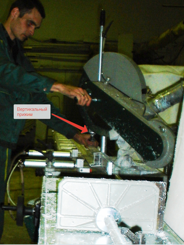

Вспомогательный инструмент для алюминия.
тему ответил в smsinfo пользователя Dan-K в Оборудование для производства
У одноголовых маятниковых пил есть одна главная особенность при работе на алюминии: Если пилите любой угол меньше 90° - то кроме боковых пневмоприжимов нужно использовать верхние. А про это многие ЗАБЫВАЮТ )))... Впрочем и на пластике он тоже необходим... Ну и еще - стандартный пятак прижима для распила пластика для горизонтальных прижимов не годится. Прижим осуществляется плоскими пластинами, которые можно по желанию передвигать вниз и вверх... -

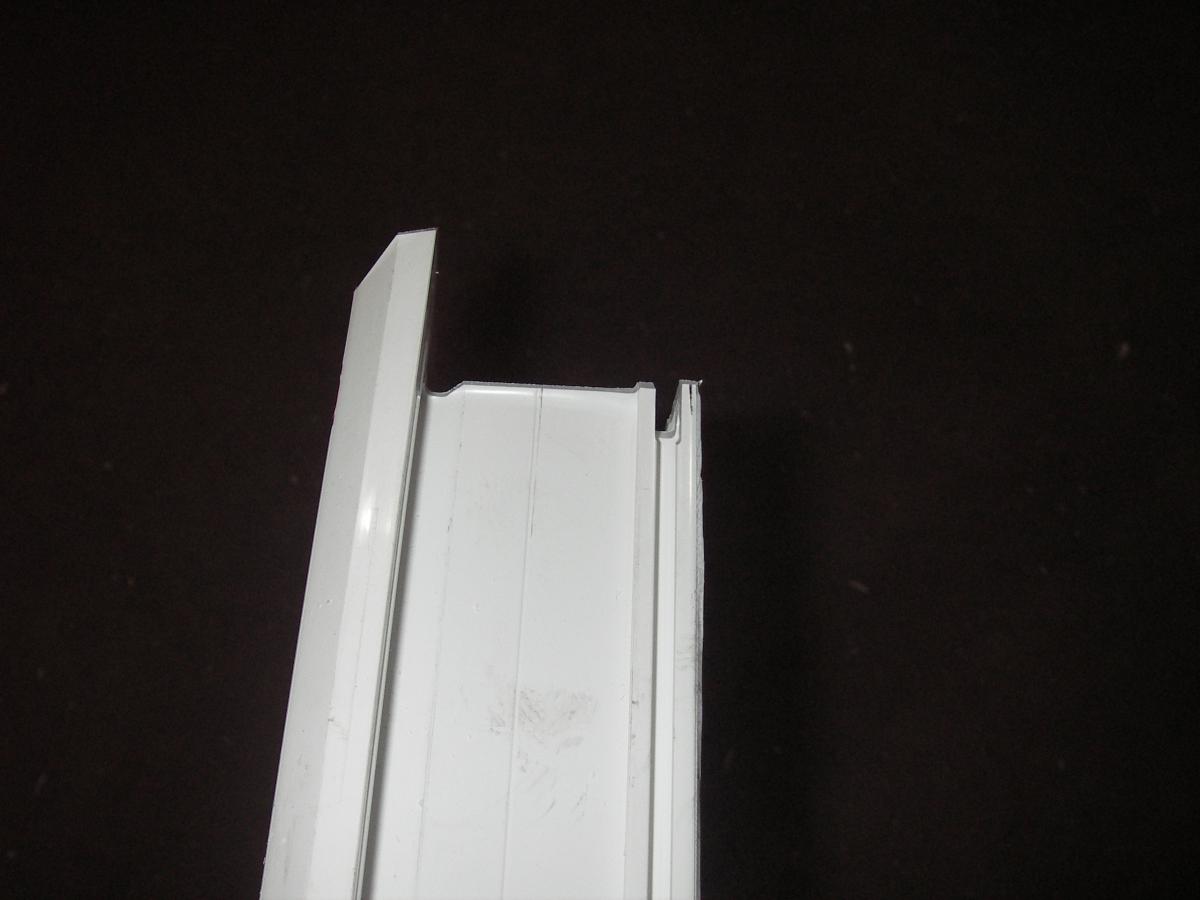

Снимаете створку, вытаскиваете пакет и начинаете гнуть её, пытаясь сделать их нее букву X... ))) А если серьезно - то я один раз снял створку, 1. увёз в цех, 2. распилил на двухголовой пиле так, чтобы вертикальные палки можно было использовать (при распиле выставил размер ровно на 5 мм больше), низ-верх подошли идеально, т.к. надо было коротнуть на те же 5 мм. Сварил, зачистил и НИКТО НИЧЕГО НЕ ЗАМЕТИЛ ))) потому как - нечего было замечать...
