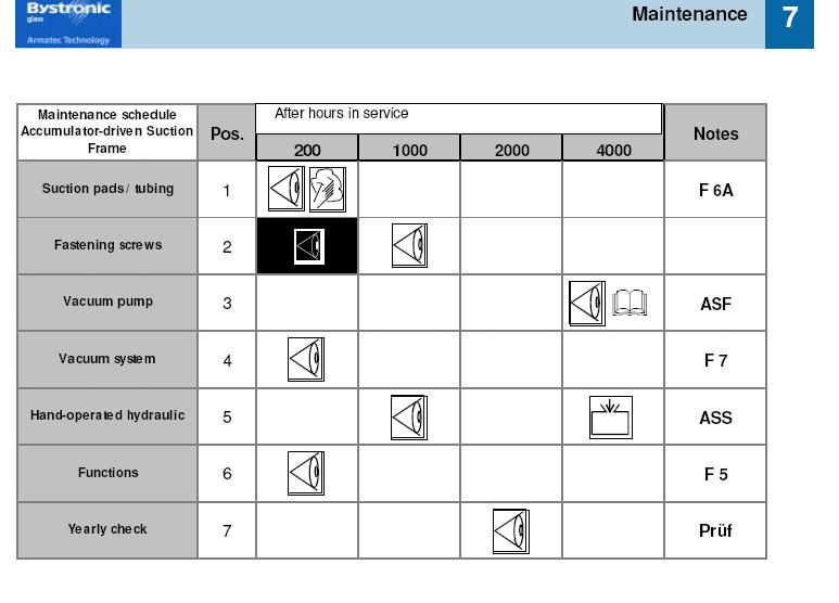

график обслуживания станков
тему ответил в nata214 пользователя Alexander_LV в Оборудование для производства
Ну, так это просто. Если станки новые (т.е есть к ним инструкции) то них указывают, что и через сколько часов наработки чистить, смазывать или заменять. Сделаешь в екселе таблицу и вперед. По графам: станок такой то, через столько то часов почисить там, смазать сдесь, заменить то то.В основном на станке ставят счетчик наработаных часов а дальше по инструкции. Еще идет разделение: что делает оператор после смены, а что только тех обслуга. Если литературы нема то придется придумывать самому. Сказали бы какие станки я бы у себя глянул образец(когда то делал таблицу правда на стеколку). если на пластик. могу глянуть на неделе. Что касается по станкам: В пневматике обычно спускать конденсат с осушителя, (делает обычно оператор перед началом работы), добавлять масло в распылитель по мере расхода, остальное работает само по себе (конечно если входное давление не накрутили). Некоторые машины не имеют распылителей масла так как на них стоят необслуживаемые пневмоклапана и цилиндры. В механике смазывать направляющие (протирать ветошью с небольшим кол-вом масла) тоже делает оператор в конце смены. Через определенное кол-во часов смазывать подшипники (если есть специальные штуцера по это дело). Масло в гидравлике и фильтр меняются обычно 1 раз в 2 или 4 года (смотря от интенсивности работы и что за станок). Желательно время от времени проверять затяжку шлангов , всякие крепления и т.п. Иногда бывает гидравлика потихому протекает. Можно заметить если поверхности вблизи гидр шлангов в масляной пленке. В основном весь гемор идет от того, что на станке поработали а как убрать за собой рабочее место и почистить станок так зачем, завтра все равно работать, а то, что все это г. будет внутри не догоняют. Некоторые еще и воздухом продувают, типа быстрее и чище, тогда точно на ремонт не по графику. Щеточкой, щеточкой сметать надо. Вообщем чем толковее напишешь, кто и что должен делать, расходы на ремонты значительно сократятся. (если конечно сможете потом контролировать исполнение того, что составили). В основном вроде все. см. как это выглядит в книжке. (значки поясняются) -

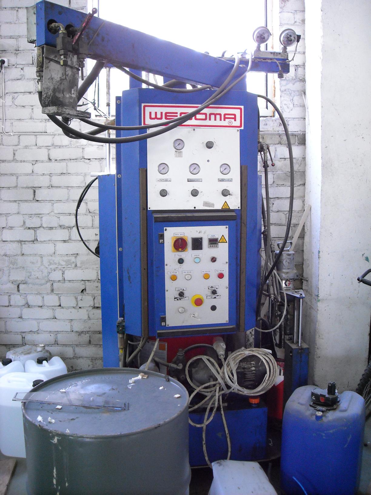

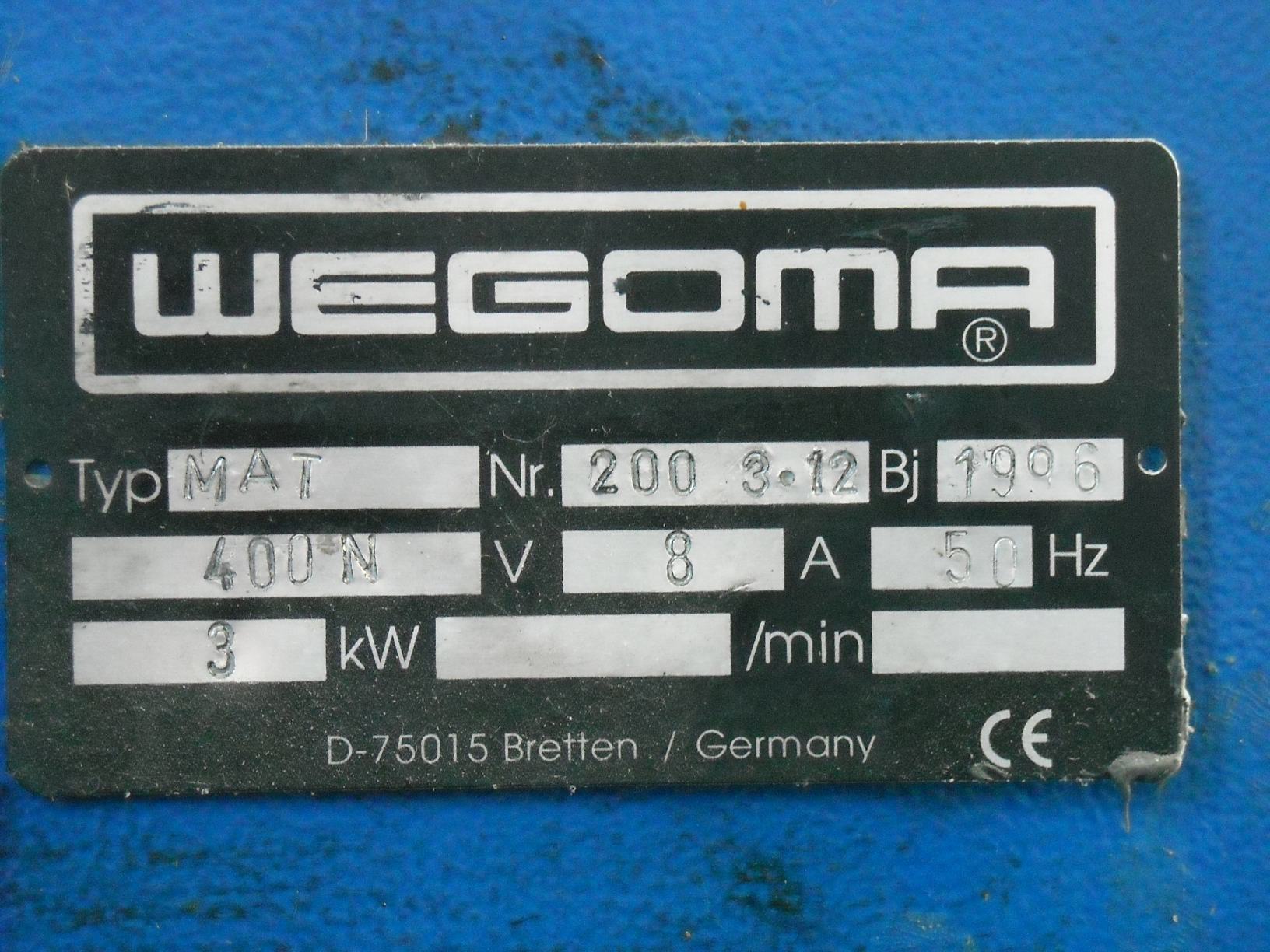

Экструдер полисульфида Wegoma
тему ответил в Alexander_LV пользователя Alexander_LV в Оборудование для производства
Спасибо за просвещение. Вот я тормоз блин, рядом стоит линия Marval под вывеской Wegoma, цвета раскраски и качество сборки у них одинаковые, мог бы и сам догадатсья. И что то не могу найти сайт этой компании. хотелось бы еще узнать как он ведет себя в работе, так как делаю сейчас ему капиталку. если бы не насосы от Graco, то не стал бы и возиться. В основном интересует работа гидравлики, так как она останется в стандартном варианте, и клапан привода без нейтрали меня немного смущает. За сами насосы я спокоен, хотя не совсем ясно для чего надо перекрывать аж три крана для промывки компонентом А. Может кто еще подтянется и добавит насчет его работы? Заранее благодарен. -
Всем привет!!! Нужна помощь в определении производителя двухкомпонентного экструдера под маркой Wegoma. Так же интересно было бы услышать отзывы по его экплуатации. Заранее спасибо.
