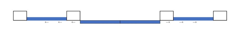

  3. Всем привет. Изначально был спроектирован проем под HS портал размером 8000х2400 Но, как обычно, вмешалась судьба злодейка и были подлиты 2 колонны под этот проем в соотношении (4 равных проема и колонны между 1 и 2 проемом и между 3 и 4) и теперь он выглядит вот так (см картинку ниже) Вопрос: Можно ли как-то подобрать решение по HS порталу чтобы створки 1 и 4 были статичны, а створки 2 и 3 сдвигались в стороны? Те есть ли вообще решение, где ездят только серединные створки и не связаны с крайними или есть какие-то поворотные решения? Задача чтобы средняя часть целиком отодвигалась и был открытый проход на веранду. На мой запрос в Шуко, технолог ответил что они не могут утапливать или разделять раму, рама должна быть цельная и вставляться целиком в проем. https://ibb.co/k1WRNBH .
  4. Так. Я понял что это геморой ) Ладно, буду просто менять окна. Тогда я сделаю фотографии ближе к весне и выложу суда с вопросами о стоимости. И стоит ли искать специалиста тут (дом рядом с г.Киржач) или искать специалиста и окна там?
