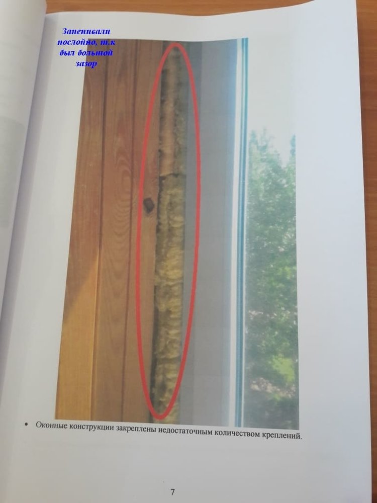

1. Досудебной экспертизы не было, клиент просто сделал фотографию 1й капли воду на крыше изнутри (по ней даже не понять где это и что это течь или конденсат) и судья принял это как доказательство не смотря на наш протест. В последствии была назначена судебная экспертиза и заданы ряд вопросов от клиента, вообще не соответствующие фото( все вопросы были по качеству конструкций и монтажа), мы задали копрос устранимо или нет (в экспертизе экперт написалсм. фото- посути мы поставили раму и козырек). Остекление было не проектное (с выносом по диагонали из проема) мы ставили на место старой деревянной рамы. На счет креплений по ГОСТ 30971, вот вы тоже его примеряете на нас (охото понять по какой причине?) 2. Внешне практически все в порядке было, проблема в том, что стен в некоторых местах нет, а остальные завалены. Прикладываю фото экспертизы. 3. Эксперт вообще взял ГОСТ 30971-2002г, мы возразили, на что он ответил в суде что суть там одна и одинаковая. А то что разночтение из за смещения строк и пунктов, судье вообще было пофиг. 4. Это было год назад, срочности у меня совершенно никакой. В итоге мы проиграли, вот сейчас охото перестраховаться на будущее. 5. там где эксперт пишет что пена 65мм, это он мерил только в одном месте внизу, где максимальный зазор, а всерху было 3.5 мм. -

Добрый день, там я ничего конкретного не нашел. Нет там этого определения. Только расположение створок и в нем пишут, что "В настоящем стандарте не рассматриваются требования к проектно-технологической документации на монтаж конструкций, регламентируемые ГОСТ 30971-2012". В моем понимании, что внешнее остекление относятся к фасадным конструкциям (легким навесным). Не понятно почему все до единого специалиста, проводящие судебную экспертизу "остекления балконов или лоджий" примеряют именно этот ГОСТ. Ничем это не объясняя, а судьи не видят повода не доверять этим экспертам. -
